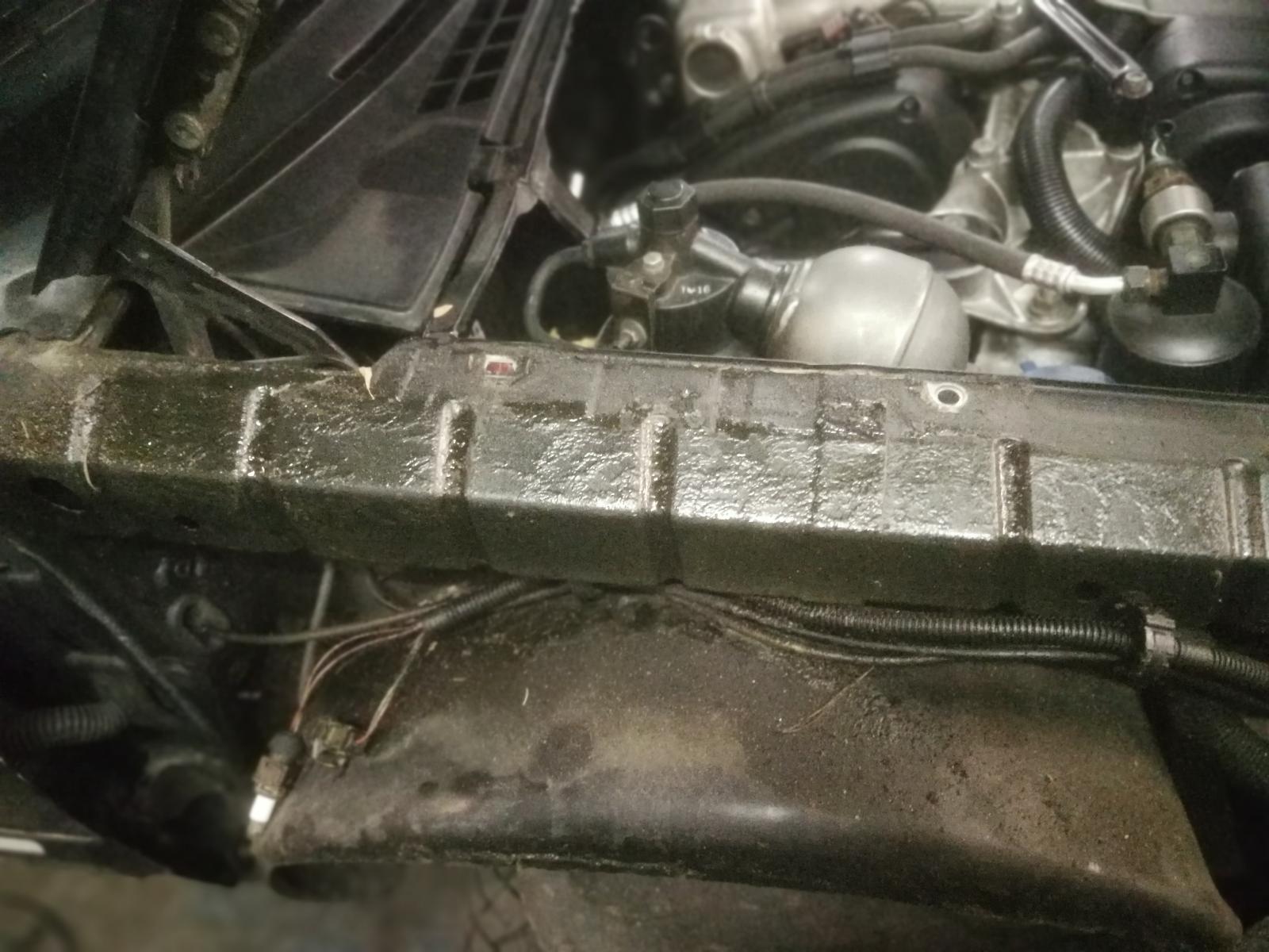

Ich versprühe Literweise FluidFilm Liquid A zum Konservieren. Dann muss das Fahrzeug 2 Wochen abtropfen. Liquid A kriecht sicher und komplett in die Blechfalze. Am XM-Schweller sieht man das schön von außen. (ich editier später noch ein paar Fotos dazu)

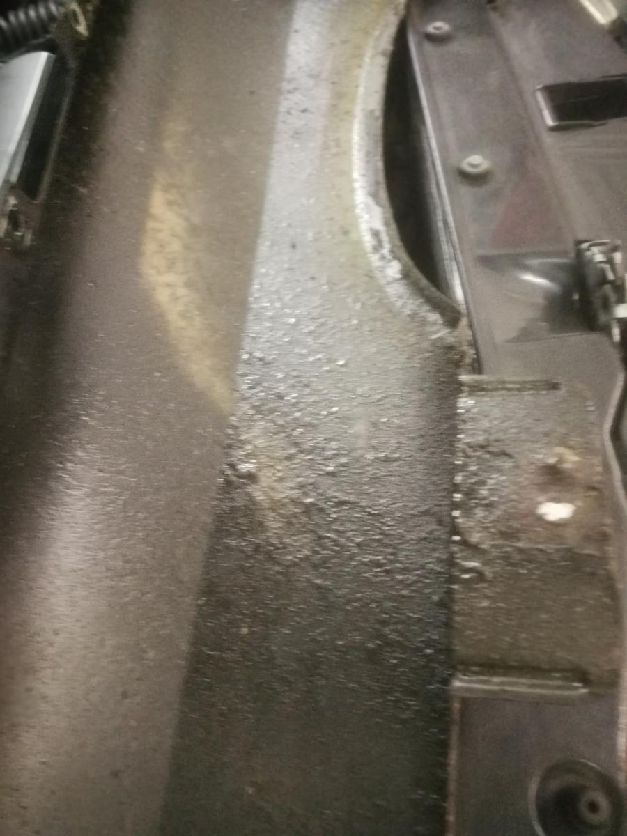

Ich hatte heute meinen zerbeulten kotflügel zum Tausch abgebaut. Hier sieht man wie krass das MS wandert. Das ist 4 Jahre her, selbstverständlich wurde der Ofen und die Sonde richtig erwärmt. Das Zeug sieht auf der Kotflügelinnenseite etwas komisch aus, ist aber fast so streichzart wie Butter aus dem Kühlschrank. large.IMG_20220130_190316.jpg.54ac86ecb64383ccbedc544cf1441348.jpglarge.IMG_20220130_190325.jpg.97d3fb30fed5ef337f6022c2b94a1ab7.jpglarge.IMG_20220130_190337.jpg.27f74b5b81943872791e22a0be4a9be9.jpg
Genau so kenne ich das auch. Ich frage mich, was bei diesen Xantias schief gelaufen ist…

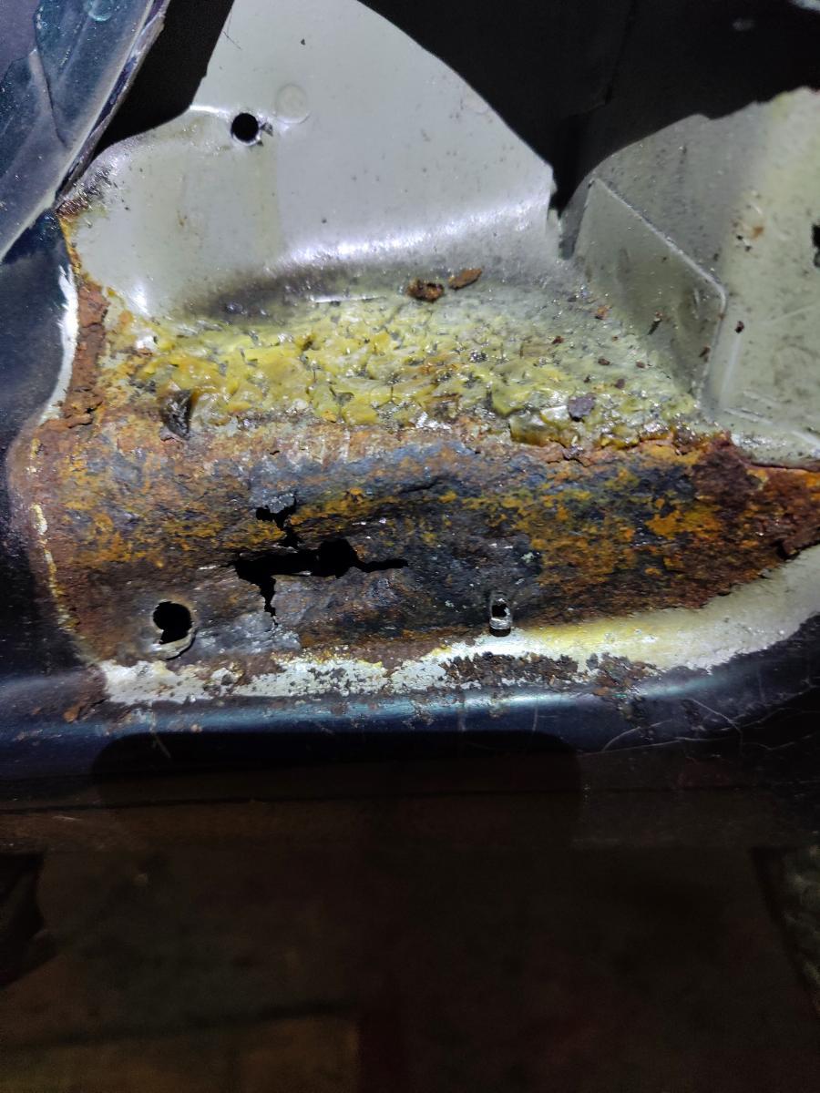

Na, die weiter oben gezeigten Fotos, auf denen das Fett angeblich keine Kriechwirkung hat:

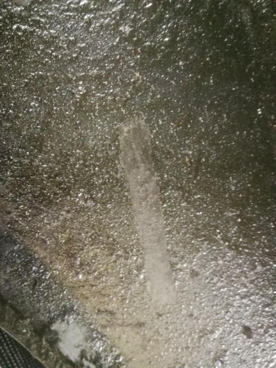

ich dann auch mal:
das material hatte bei auftrag etwa 10 grad C, nach ca. 40 min fotografiert. die ränder um die substanzen entstanden nicht beim auftrag, sondern sind schon folge der kriechwirkung. neben der mutter fluid NAS, gegenüber sanders, etwa die gleiche menge.
jetzt liegt´s bei raumtemperatur. morgen mittag folgt ein weiteres bild. danach kommt es auf das abdeckgitter über´m kachelofen, wo so bei 50 bis 60 grad sommerliche temperaturen simuliert werden sollen. die aufnahmen darf dann jeder für sich selbst interpretieren.
Vermutlich noch nicht so lange drinnen. Bei so einer übel gerosteten Karre sollte vor dem Fett erstmal was flüssiges rein, das schneller durch die Falze kriecht. So macht das keinen Sinn.
