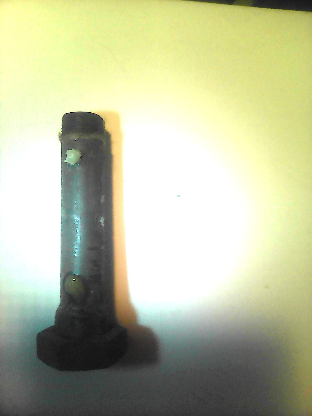

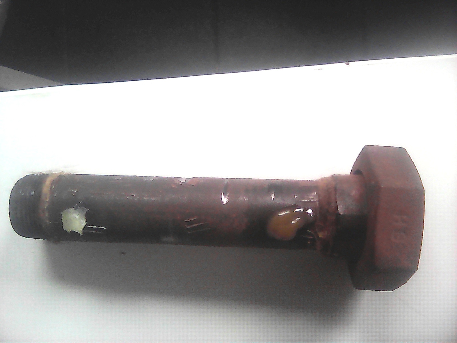

das material hatte bei auftrag etwa 10 grad C, nach ca. 40 min fotografiert. die ränder um die substanzen entstanden nicht beim auftrag, sondern sind schon folge der kriechwirkung. neben der mutter fluid NAS, gegenüber sanders, etwa die gleiche menge.
jetzt liegt´s bei raumtemperatur. morgen mittag folgt ein weiteres bild. danach kommt es auf das abdeckgitter über´m kachelofen, wo so bei 50 bis 60 grad sommerliche temperaturen simuliert werden sollen. die aufnahmen darf dann jeder für sich selbst interpretieren.
Das Ergebnis kann ich dir jetzt schon sagen.
Fluid ist 6 bis 7 mal so schnell. Und zwar verteilt umd mindestens auch wieder verschwunden. Solche Tests sind mehrfach bei YouTube zu sehen. Und ich bestätige das aus eigener Erfahrung an einem Blech, das sich mehrere Monate im Keller befand.

nach ca. 15 std bei zimmertemperatur
vor 14 Stunden schrieb zitronabx:
das ergebnis ist ja für die anderen gedacht, die noch keines der mittel in der hand hatten
in hohlräumen ist´s natürlich schwieriger mit dem verschwinden. aus der offenen dose verschwindet es ja auch nicht. zumindest war es nach 3 jahren noch eine recht ordentliche sauerei, ein kabel durch einen damit ausgespritzten träger zu ziehen.
