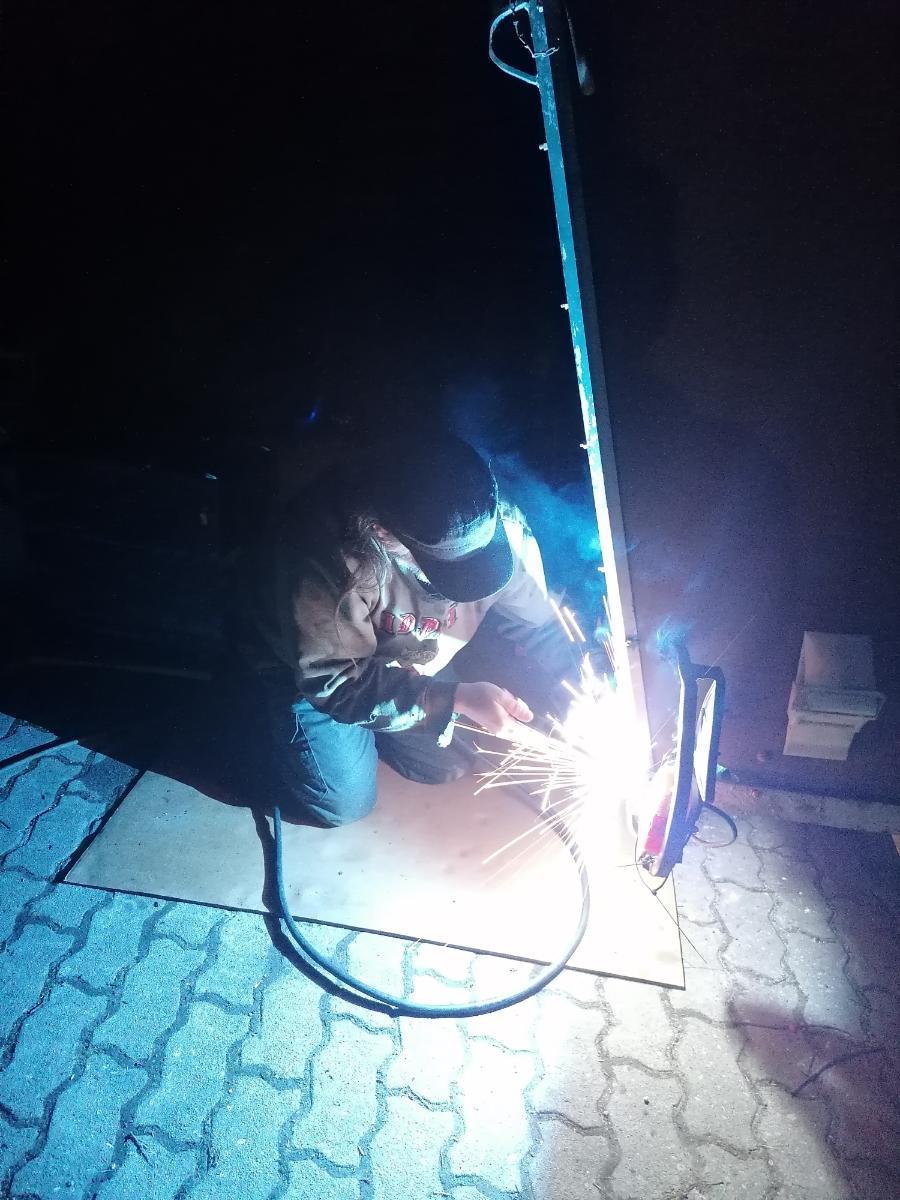

@tschungl kein Grund verwirrt zu sein, ich hatte gestern Abend überraschend Besuch und dabei eine kleine Notschweißung an Rene's Anhänger durchgeführt.

Yep, alles gut gegangen, hat gehalten, die Nähte sind gut geworden :)
Hier mal Foto und Video, schicke ich dir aber auch noch...
Brutzel - Brat! 😂
