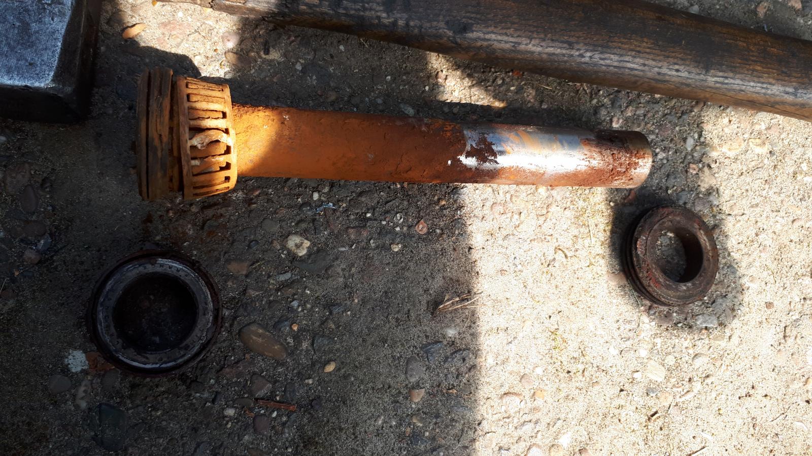

So sah es auf der rechten Seite bei unserem CX aus. Das hat nicht geknackt, nicht gequietscht und auch nicht sichtbar schief gestanden...large.20200814_142407.jpg.4582e3b44ac928d3e7d32f3c84019b2f.jpg
Da ist ja das Lager an sich noch gut zu erkennen und quasi vollständig.

Bei dem CX war vor Demontage des Stabis kein Spiel feststellbar, ohne Stabi war eine minimale Unregelmäßigkeit zu spüren. Bei einer normalen Wartung hätte ich hier selbst mit Bühne wohl nichts bemerkt.
Ausgebaut hatte ich die Arme rein prophylaktisch weil ich nach 20 Jahren Standzeit nicht mehr mit einer intakten Fettfüllung rechnen konnte. Der Zustand der Lager hat mich dann ziemlich überrascht.
Ja, solche Fälle kenne ich auch. Von diesem Zustand an (wo die Lager trotz viel Rost noch einigermaßen "rollen") bis zum Bröselpulver dauert's in der Regel dann nicht mehr lange.

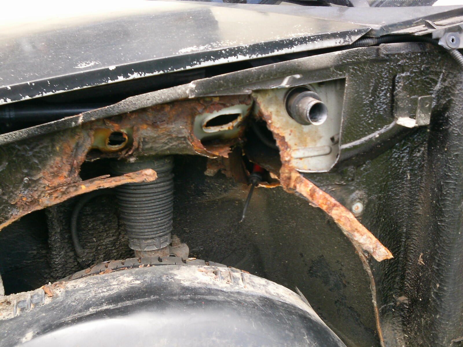

So, eigentlich wollte ich nur mal schnell nach nunmehr 3 Jahren ohne die Scheibenspritzanlage in Ordnung bringen.....
Ein Bild sagt mehr als tausend Worte ;) - Work in progress!

Knusprig.
1 minute ago, Kugelblitz said:
Knusprig.
Mittlerweile nicht mehr ;) Wenn ich damit Fertig bin kann man daran einen Hammer Kalt verformen ;) .....nach nunmehr 33 Jahren und bei der abgespulten Distanz finde ich das aber als durchaus akzeptabel auch mal das Schweißgerät warmlaufen zu lassen ;)
Irgendwie zeigt das Bild, wie das Bitumen Altöl nicht besonders Toll funktioniert und unterwandert wird.
