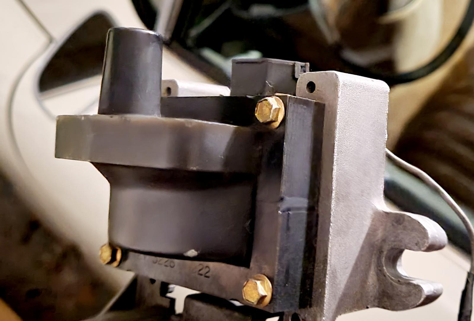

Könnte ich schlecht fotografieren, aber die sieht so aus:large.20211212_141642.jpg.12990259f151f847594eb7219714b0d0.jpg
vor 2 Minuten schrieb Till Lüpertz:
Da ist ja wirklich viel verbastelt die Spule ist nicht original

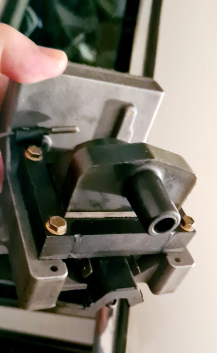

So sieht die Einheit ausgebaut aus.
So sieht sie richtig aus
Danke, dann bräuchte ich noch einen Tipp, wo ich genau diese Spule bekomme.
Ich sehe auf beiden Bildern irgendwie das gleiche Teil nur vermutlich von unterschiedlichen Zulieferern...
