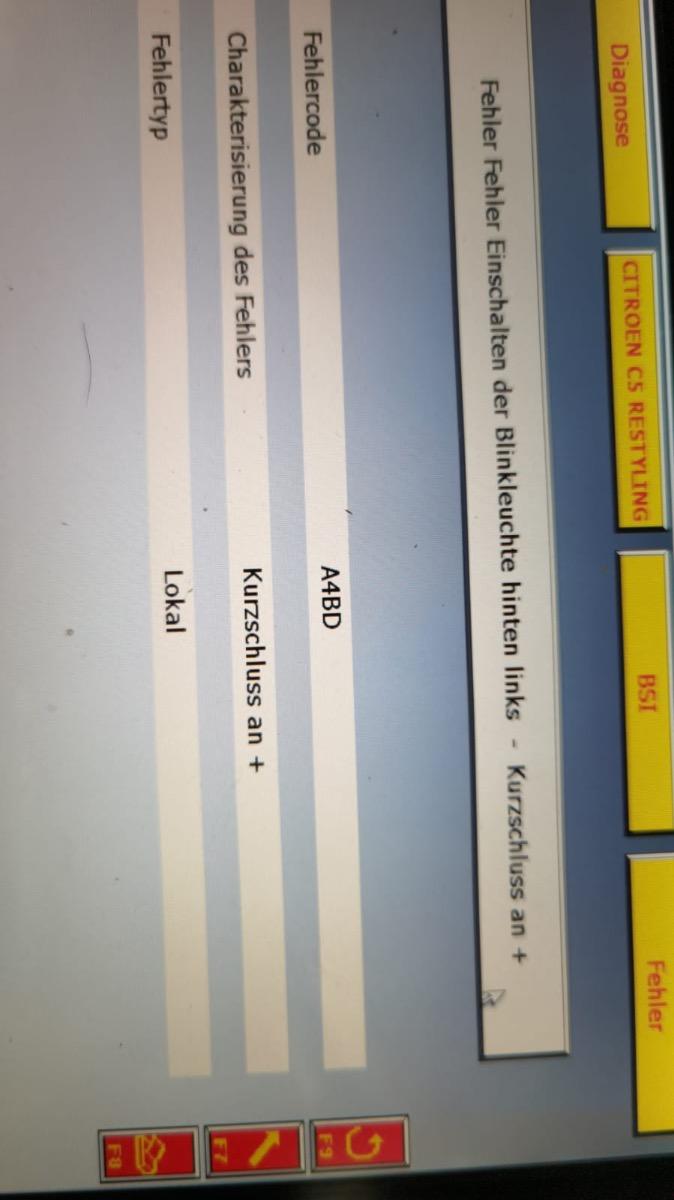

Hallo zusammen, kann mir hier jemand auf die Sprünge helfen. Der Blinker hinten links geht nicht und die lexia sag Kurzschluss aber nicht wo. Am Schlusslicht ist nichts zu sehen 0262A382-1CD7-46A3-9F87-2349A742A547.jpeg.a276a8f36206a83060d2b21b10125a68.jpeg

Blöd, die Strombegrenzung meldet Kurzschluß, die Birne geht noch?
Öfters spricht die Begrenzung an, wenn die Birne durchbrennt. Dann hast du einen hohen Strom und aus. Ist beim Ducato immer so, wenn eine der H7 durchbrennt. Erst mit Zündung aus, Licht aus und dann alles wieder an, leuchtet die neue Birne.

Macht halt nicht Kurzschluß an +, oder wie ist der Fehler zu deuten, was ist da eventuell in der Übersetzung schief gegangen. Eure Fehlersuche ist die übliche Vorgehensweise.
Jens
So Fehler mit Lexia gelöscht und nichts hat sich geändert. Normale Fehlersuche hat nichts ergeben. Wenn man den Blinker mit der Lexia ansteuert geht er vorn aber nicht hinten. Fehler wird keiner mehr angezeigt obwohl nichts geht. Das glühobst war nicht defekt und der Fehler bleibt auch mit einer komplett anderen leuchteinheit. Wenn man mit dem Multimeter misst liegen links und rechts überall die gleichen Werte an nur beim Blinker links hinten bleibt der Wert bei rund 7v. Das die 7v nichts aussagen außer dass das Kabel keinen Kabelbruch haben ist klar. Wo suchen wir am sinnvollsten weiter? Ein identisches Ersatzauto steht daneben aber eine wilde Teiletauscherei möchte ich vermeiden.
7V mit oder ohne Last? Da das Steuergerät ja über einen Mosfet Transistorausgang verfügt, vermutlich so ein 5 Beiner mit internem Sensor oder SMD Version, kann es durchaus sein, das da immer etwas Spannung zum Birnencheck anliegt. Im übelsten Falle ist der Mosfet hin. Mein Weg wäre jetzt, direkt am Ausgang des Lichtsteuergerätes weiterzumachen. Der Gedanke, das das bei meinen CANBUS Kisten mal sein könnte, der ist gruselig. AHK mit Steuergerät ist keine dran? Pragmatischste Lösung, vorne geht ja noch, Relais für Hinten einbauen und von Vorne das Relais steuern lassen. Dann juckt der defekte Mosfet nicht mehr. Freilaufdiode am Relais nicht vergessen.

Angesteuert wird das hintere Blinklicht durch die BSI, in dieser ist z. B. die Wegfahrsperre integriert, die Codierung/Ausstattung des Fahrzeuges und der Kilometerstand gespeichert, beim Umbau wird der höhere km-Stand immer durch das Kombiinstrument übernommen oder umgekehrt!!!
An der BSI gibt es ein 16 pol. schwarzen Stecker Pin 14 -> geht direkt an das linke Rücklicht Pin 1, man kann das Kabel jetzt nach hinten durchmessen oder das Kabel hinter dem Stecker trennen und eine passende Glühlampe dranhängen, blinkt jetzt immer noch nichts ist die BSI defekt, Reparatur ist durch Fachpersonal möglich.
