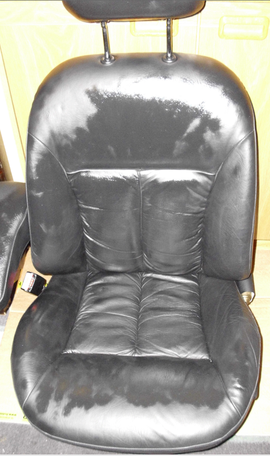

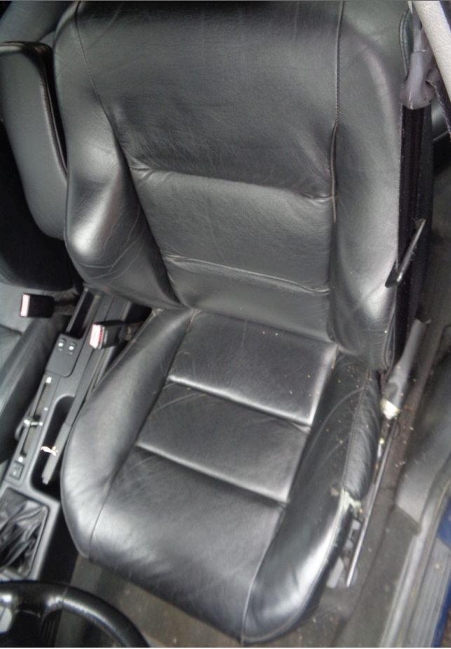

30. Dezember 20214 J. vor 24 Minuten schrieb schwinge: (habe keine Vorlagen für Xantia) Ledersitze X1 kenne ich diese 2 verschiedenen Designs: Links müßte Activa sein, rechts Standard-Ledersitz. Grüße Fred
1. Januar 20224 J. Ersteller Also nach den obigen Fotos habe ich einen Standard-Sitz in meinem Xantia. Ausbauen kann ich mangels technischem Verständnis selber leider nix, aber vielleicht gibt es einen Umbauleitfaden für die Carbonvariante (die finde ich wegen der Haltbarkeit besser als die alten mit Kupferleiterbahnen) und @GuenniTCT könnte die dann einbauen? Bearbeitet (1. Januar 20224 J. von X1-Fan)
