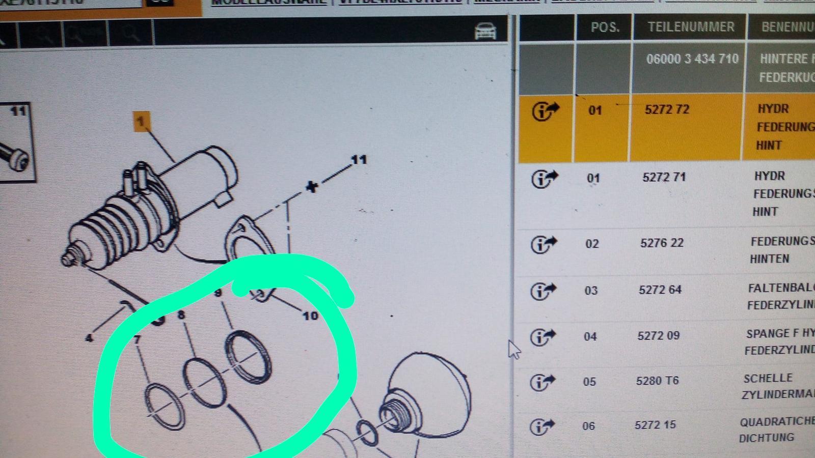

Dichtungen am Federzylinder hinten
wie es aussieht, sind es nur "Kleinigkeiten", die zu reparieren sind. Aber die muss man erst mal finden, so wie in diesem Fall die Dichtungen am hinteren Federzylinder. Weiß jemand, wo es diese Dichtungen noch gibt bzw. welche alternativen Bezugsquellen es gibt?
besser zu sehen auf dem Bild von dem Kollegen aus dem Forum:
07
02
JOINT TORIQUE
DIAM 40 E 3
08
02
JOINT COULISSANT CYL SUSPENSI
DIAM 40 E 3
09
02
JOINT D’ETANCHEITE
DIAM 41X47 E 2,4
Ist doch nix NFP, oder hab ich was verpasst? Entweder dem Freundlichen einen freundlichen Besuch abstatten, oder zB hier:
https://www.der-ersatzteile-profi.de/artikel/federzylinder-dichtung-a1136673
https://www.der-ersatzteile-profi.de/artikel/federzylinder-dichtung-a5080698
https://www.der-ersatzteile-profi.de/artikel/federzylinder-dichtung-a5080699
Liefermenge/VPE beachten. Pro Zylinder wird jeweils ein Stück jeder Dichtung benötigt.

DANKEEEEE - bei dem hatte ich nicht gesucht.
