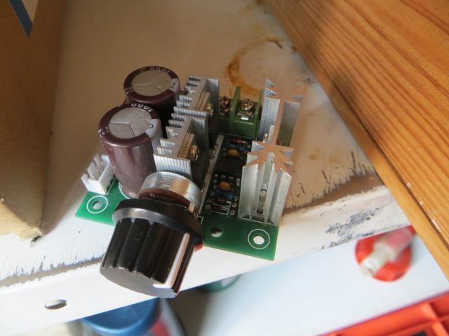

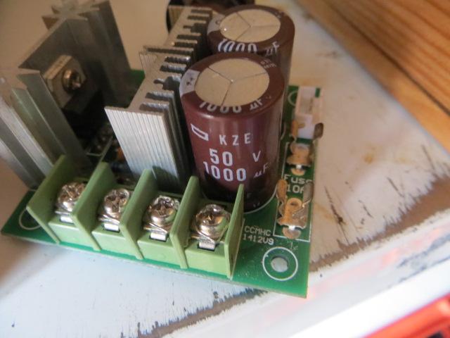

Ohne jetzt die Links von @AndreasRS anzusehen ...
Ich habe diesen China-Kracher aus einem Xantia-Teilespender geholt:
War offenbar einfacher oder billiger als die passenden Transistoren zu besorgen und einzubauen.
Mit der Bezeichnung im zweiten Bild unten rechts auf der Platine zu finden in der Bucht oder bei Alibaba.
Kann ich Dir aber auch für 5€ zukommen lassen.
Gruß Stefan
