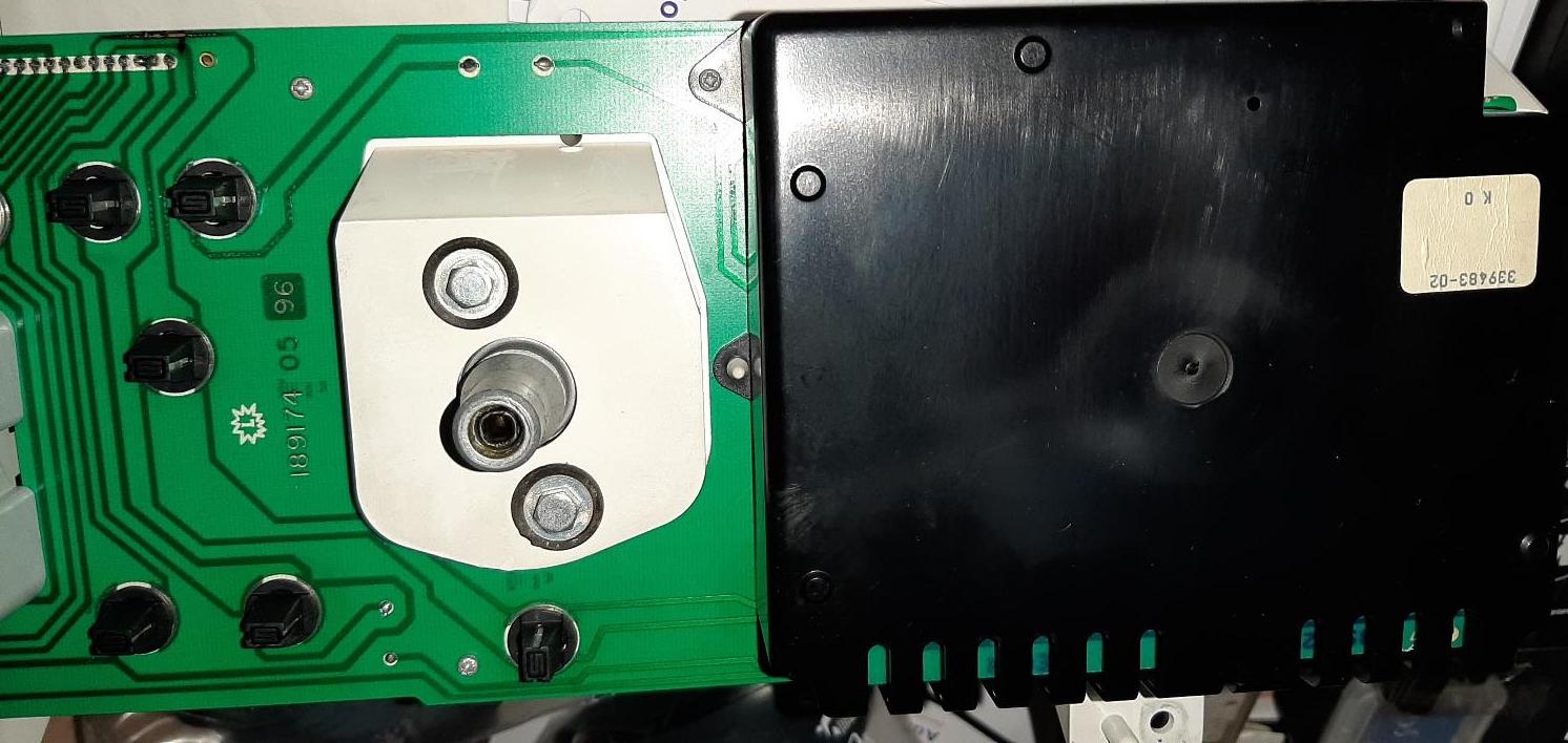

Hinten am Kombiinstrument sitzt eine schwarze Box. Abschrauben, tauschen. Dann geht die Tankanzeige wieder. Siehe hier:
Bzw bisschen weiter runterscrollen für Fotos Empfänger für Automatik-Getriebe.
Ist es diese?
Ich habe nämlich auch einen KI Tausch gemacht. Allerdings das von einem 2.0i in einen V6, weil beim V6 die Automatikganganzeige dunkel war und ich das KI von meinem alten 2.0i Automatik sowieso da liegen hatte. Dort hatte ich schon alle Birnchen getauscht. Allerdings habe ich den BC noch nicht getestet, da der V6 z.Z. in der Werkstatt und noch nicht auf der Straße ist. Da werde ich wohl wieder zurück tauschen müssen.
Die Kombiinstrumente aller Y3 sind untereinander kompatibel. Einziger Unterschied: Automatik oder Schalter wegen der Gangwahlanzeige beim Automatik, das kann man aber trotzdem in einen Schalter bauen, schaut halt bissel doof aus und umgekehrt geht auch nur hat man dann halt keine Ganganzeige mehr.
In meinem 2.0i werkelt derzeit eins das vorher im ZPJ V6 war - Bedenken wegen des Drehzahlmessers hatten sich nicht bestätigt. Achja und der V6 hatte einen Bordcomputer, mein 2.0i nicht, interessiert die Funktion der Tankanzeige nullkommanada.

Wenn die Tankanzeige vom alten funktionierte, dann steck das Modul anstelle des vorhandenen in das Gehäuse, das ist alles kompatibel beim Y3. Meist ist es aber nur die Steckverbindung unten rechts, mal abziehen und wieder draufstecken kann den Fehler schon beheben, hatte ich auch mal und danach war Ruhe.

Tankfüllstandsempfänger.
