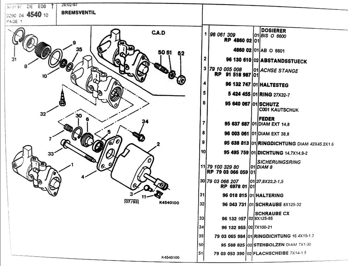

Neulich konnte ich in der kleinen Bucht ein NOS-Teil OE 4860.02 erwerben in der Hoffnung, dass es mal bei Bedarf beim 1.8 16V passt. Kann das jemand bestätigen?
Täuscht das, oder hört man von Problemen mit grünen Teppichen durch Bremsventilleckagen beim XM eher wenig? Falls ja, liegt das möglicherweise nur an der Einbauposition? Passt das NOS-Teil eigentlich auch zu irgendeinem XM?
alle drei Xantia-Bremsventile passen in alle Xantias.
Aber in keinen Xm.
Die Teilenummer 4860.02 kann ich nicht zuordnen.
Nicht? Was habe ich denn dann nur hier liegen?

vor 55 Minuten schrieb TorstenX1:
Ist vom Xantia. Siehe hier:

vor 14 Minuten schrieb margia2:
Sorry, das ist die Teilenummer eines älteren Bremsventiles für den Xantia. Ich fand es grad nicht, weil es bei Citroen nicht mehr online gelistet ist. Alles gut ;)
Unter der Teilenummer finde ich bei Google auch noch die Radnabe für einen Lancia..... Aber die wird es wohl eher nicht sein. 😉
vor 27 Minuten schrieb GuenniTCT:
