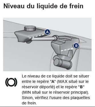

Der Bremsflüssigkeitsbehälter ist mehrteilig. So in etwa:
Gehe da einmal mit einer Taschenlampe auf Suche. In jedem Fall solltest Du den Grund für den Verlust der Flüssigkeit ermitteln lassen. Vielleicht kann die Werkstatt da auch ein wenig DOT 4 auffüllen bis zum Termin im Januar und einen schnellen Blick riskieren, ob Du das Auto besser stehen lassen solltest (undichter Hauptbremszylinder usw.).

Stimmt, der Abgang ist m.W. aber ziemlich weit oben, sodaß der Behälter nicht leerläuft. Mindestens die erste Kammer ist wohl etwas leer, das deutet auf Verluste hin. Üblicherweise ist es bei den mir bekannten europäischen Bremssystemen so, das selbst bei vollständig abgefahrenen Bremsbelägen vorne der MIN Stand noch erreicht wird. Darunter ist es immer ein Leck. Beim Dogde RAM weiß ich, das die Bremsflüssigkeitsstandsanzeige die Verschleißanzeige der Beläge vorne ist. Leuchte die, sind die Beläge platt.
Beim meinem Scudo mit lastabhängiger Bremskraftregelung für die Hinterachse war der Regler undicht, da verlor der ganz gemütlich Bremsflüssigkeit, und ich mußte die alle halbe Jahre etwas auffüllen. Also mal schauen unter dem Auto, wo es von Flüssigkeit getänkt ewats schon dunkel ist an den Bremsen der Räder. Ist da alles trocken, und trotzdem Verlust, dann kommt wohl der Bremskraftsverstärker oder der ABS Block in Verdacht, durchgerostete Bremsleitung dürfte man am duchsackenden Pedal erkennen.
