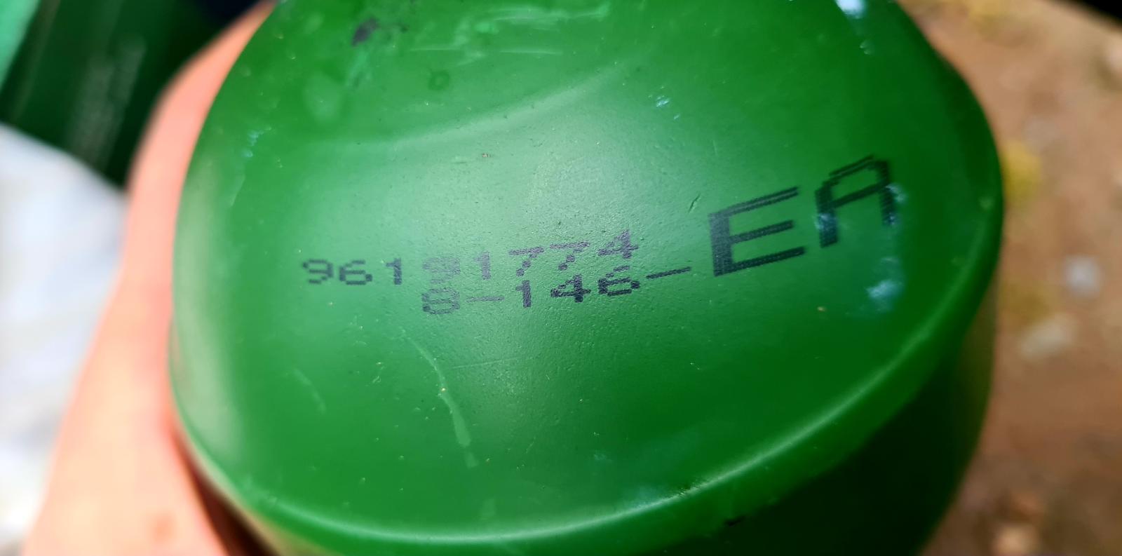

Ich habe hier zwei Federkugeln mit Dämpfereinsatz und ohne Hydraktiv-Punke liegen; aufgedruckte Nummer 96191774. Zu der Nummer finde ich keine Informationen / Fahrzeugzuordnung. Weiß jemand von euch, in welches Fahrzeug und wo dort diese Kugeln hingehören?

Originale Kugeln kenne ich eigentlich nur mit Prägung. Zunächst auf den Stopfen bei geteilten Kugeln (D-Modelle, SM, CX Break HA), dann ab den gezogenen Kugeln neben dem Stopfen. Aufdrucke gab‘s meiner Kenntnis nach (zunächst?) nur bei den Nachbauten…
Das ist der Aufdruck auf der Kugel ...20211219_110133.jpg.4a2145ad4ef0d46863465d839b875efe.jpg
Kein eingeschlagener Druckwert?
