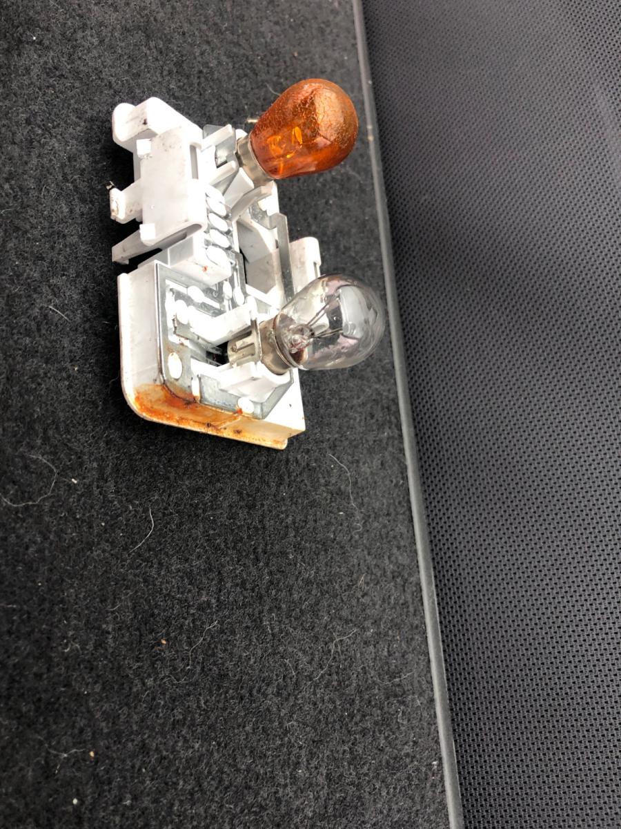

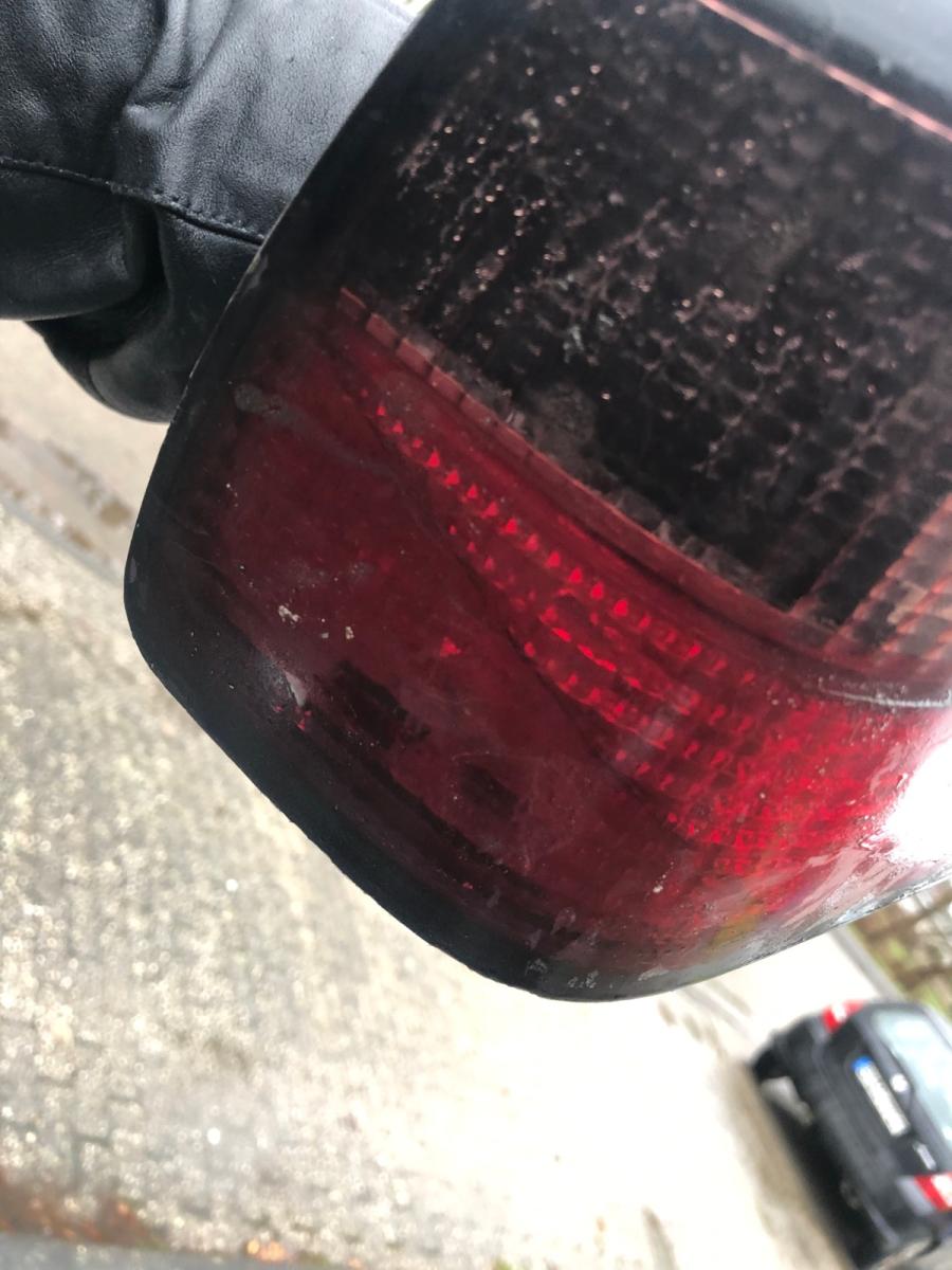

Der Wasserkasten war voll mit Laub und Schlamm. Den zu reinigen hat ganz bestimmt nicht geschadet, aber leider das Problem nicht gelöst. So einen See hatte da auch zum Glück noch nicht drin. Dann fiel mir auf dass ich zwar immer mal wieder an den Rückleuchten war, aber nur an den inneren, die äusseren hatte ich noch nicht ab. Als ich die fahrerseitige gelöst habe sah ich ein regelrechtes Aquarium, das Rücklicht war halbvoll mit Wasser.
Da war noch mehr drin, ist nur ordentlich was rausgelaufen. Hatte ich vorher nicht gesehen weil das Wasser bis zur grauen Kante bündig stand.
Der Lampenträger war natürlich stark korrodiert.
Ich hätte SeppCx schon fast den Oscar verliehen, aber leider scheint das auch noch nicht die Lösung zu sein.
Rückleuchte und Blinker haben auch trotz des besorgniserregenden Zustands auch immer noch funktioniert. Wenn ich alle Rücklichter abklemme funktioniert das KI leider immer noch nicht. Kann die rostige Leuchte dennoch Schuld sein und mir irgendwelche anderen Kabel verschmort haben o.ä?

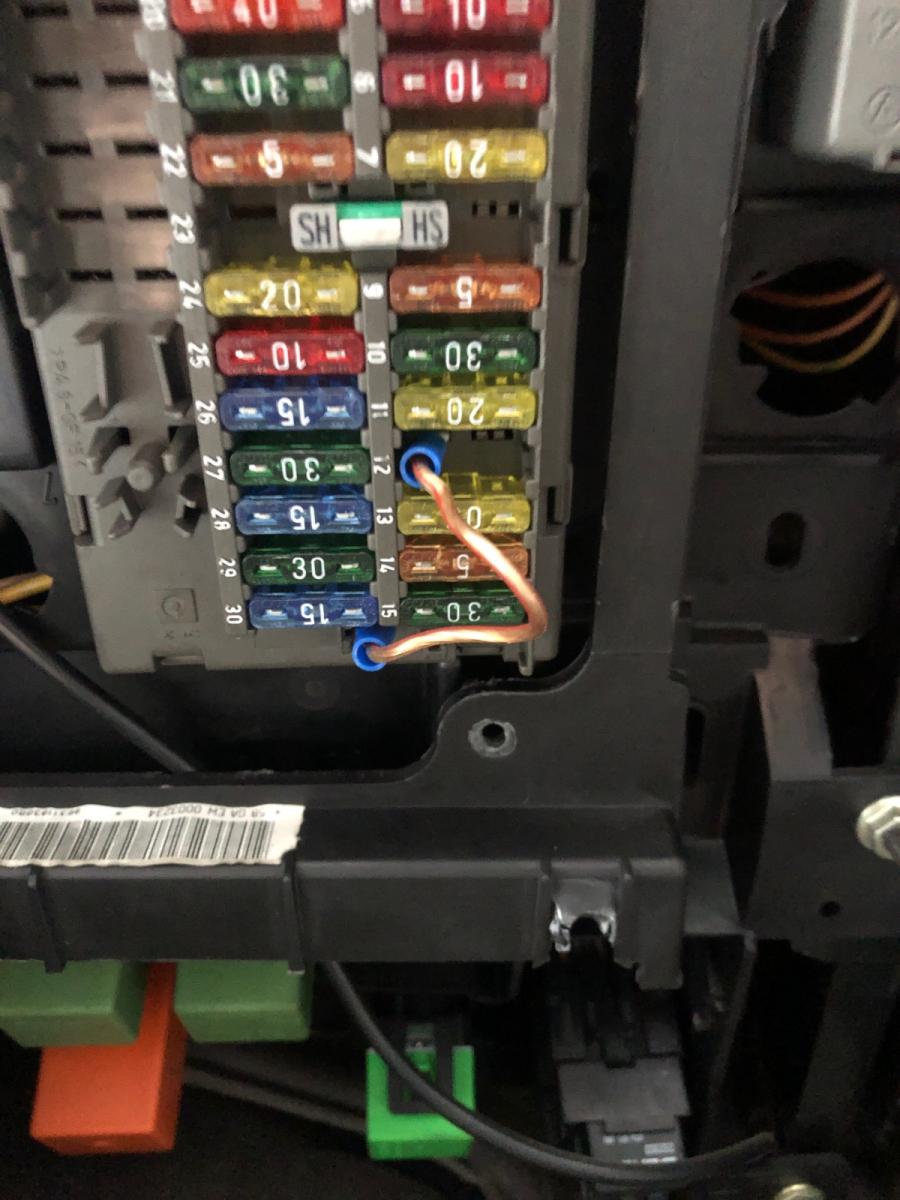

Neue Entwicklung, ich konnte das Problem weiter eingrenzen, wenn ich ein Kabel mit entsprechenden Kabelschuhen die in den Sicherungsockel von F16 nach F12 stecke funktioniert alles! Sogar die rostige Rückleuchte. Bremslicht, Rückfahrlicht, KI, alles wieder da. Kann es sein dass irgendwie der Sicherungskasten oder einfach die Leitung zur F12 defekt ist? Wenn ich das richtig verstanden habe läuft das Zündungsplus über die Großsicherung A zum Zündschloss und dann zur F12 (oder umgekehrt), wo würdet Ihr den Fehler suchen?

Falls damit der Sockel der Sicherung gemeint ist, also die Klemme in die ich dann NICHT mein Provisorium gesteckt habe, das sieht total gesund aus. Zumindest soweit ich das beim eingebauten Sicherungskasten beurteilen kann. Ich habe das Ding zwar entriegelt und rausgezogen, aber ich bekomme die meisten Stecker nicht ab :(
Bisher habe ich zum Glück auch noch keine weiteren Funktionen entdeckt die nicht wollen. Selbst der rostige Lampenträger tut es noch, den werde ich allerdings morgen ersetzen (heute wollte dann das Wetter nicht mehr) und das Auto wieder zusammenbauen, einige Innenraum und Cockpitteile liegen noch im Beifahrerfußraum.

Diesen Sommer als es viel regnete hatten wir auch Wasser in einem der äußeren Rücklichter. Das hatte eine Ursache. Im Werk wurde Karosserie-Dichtmasse unsachgemäß aufgetragen und auch auf die Fläche geschmiert wo die Rücklicht-Dichtung an der Karosse anliegt. Dort floss das Wasser rein. Die Dichtfläche hab ich an der Karosse glatt geschliffen und lackiert.
