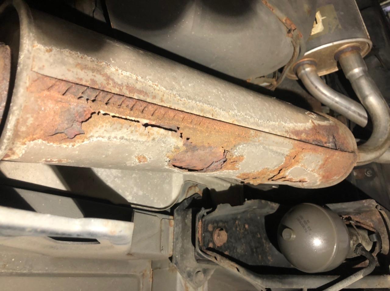

Bei mir ist mittelfristig der Endschalldämpfer fällig – ich weiß nicht, ob man die sinnvoll fachgerecht schweißen kann. Es ist nur eine stärker werdende Durchrostung kurz vor dem tiefsten Punkt des Topfs – nicht an der Naht.
Es ist auch schon hörbar … nicht unangenehm, aber Kenner wissen, was man da hört …
Mir ist schon klar, dass ein von außen aufgesetztes Blech die Korrosion nicht stoppen wird. Allerdings ist mein XM auch keinem dauerhaften Kurzstreckenverkehr mehr ausgesetzt – was einen weiteren Verfall nicht beendet, aber verlangsamt.

Ups … so sieht meiner noch lange nicht aus. Bei meinem ist die Roststelle Fünfmarkstück-Groß, aber schon so durch, dass man es hört.

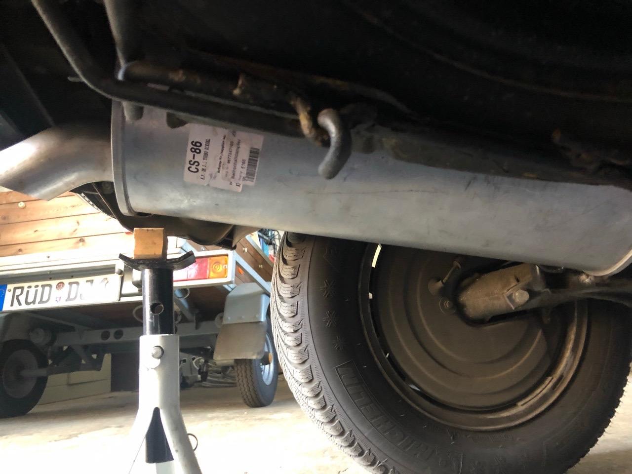

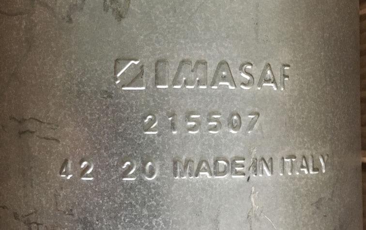

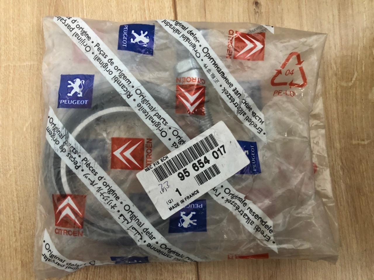

Ich habe heute einen IMASAF Endtopf unter den V6 geworfen. Passform ist gut. Empfehlenswert ist die Verwendung der Original-Gummihalter und der original-Schelle mit Metallkonus.
Bearbeitet ( von Thomas Hirtes)
Bevor wegen des einsamen Unterstellbockes gemeckert wird - es stand noch ein Bock gegenüber auf der von Citroën vorgeschriebenen Position.
Imasaf ist recht ordentliche Qualität. So ganz allgemein...

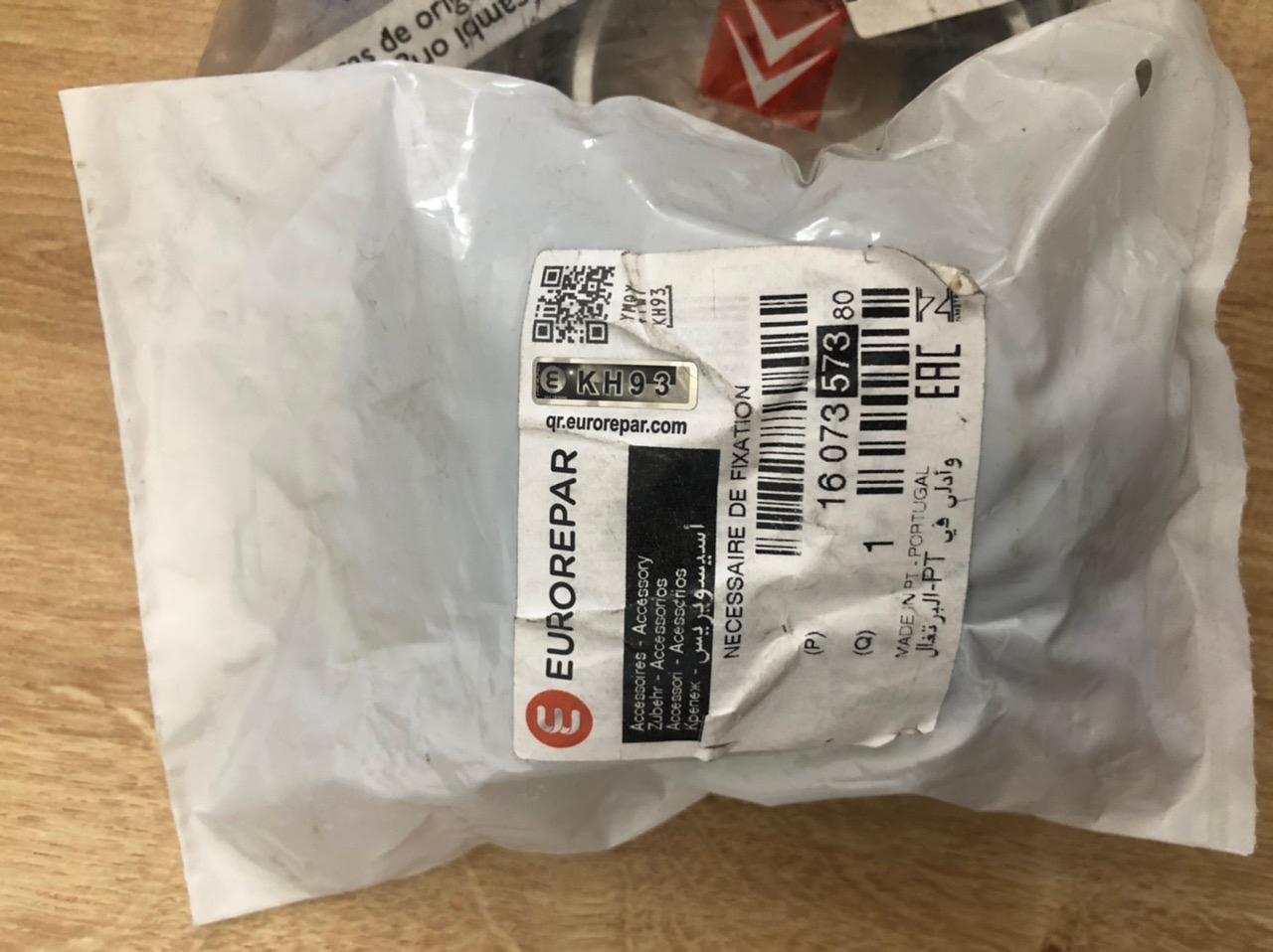

Moin @Thomas Hirtes,
hast Du eine aktuelle Bezugsquelle für den IMASAF-Topf? Ich finde gerade keinen Lieferanten für den – ich sehe nur die anderen Anbieter. Oder ist Eurorepar der Lieferant? Was hat denn der IMASAF-Topf gekostet? Es gibt da ja erhebliche Preisunterschiede zu den anderen Anbietern.

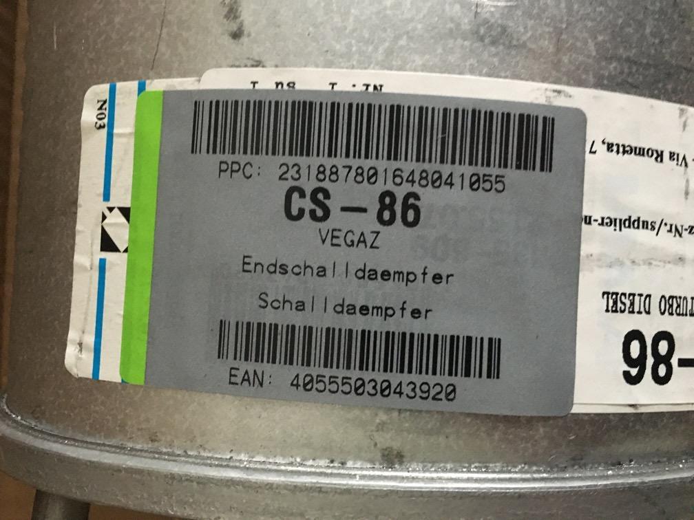

Ich hab mir mangels anderer Angebote jetzt mal bei autodoc einen VEGAZ bestellt. Mal sehen, ob der was taugt.
Bearbeitet ( von holger s)
Am 23.3.2022 um 12:00 schrieb holger s:
Der DHL-Mann brachte heute das Paket – drin war ein Auspufftopf aus der Provinz Padua im schönen Venetien.
Warum der als VEGAZ verkauft wird und nicht mit dem guten Namen IMASAF geworben wird, bleibt ein Rätsel.
