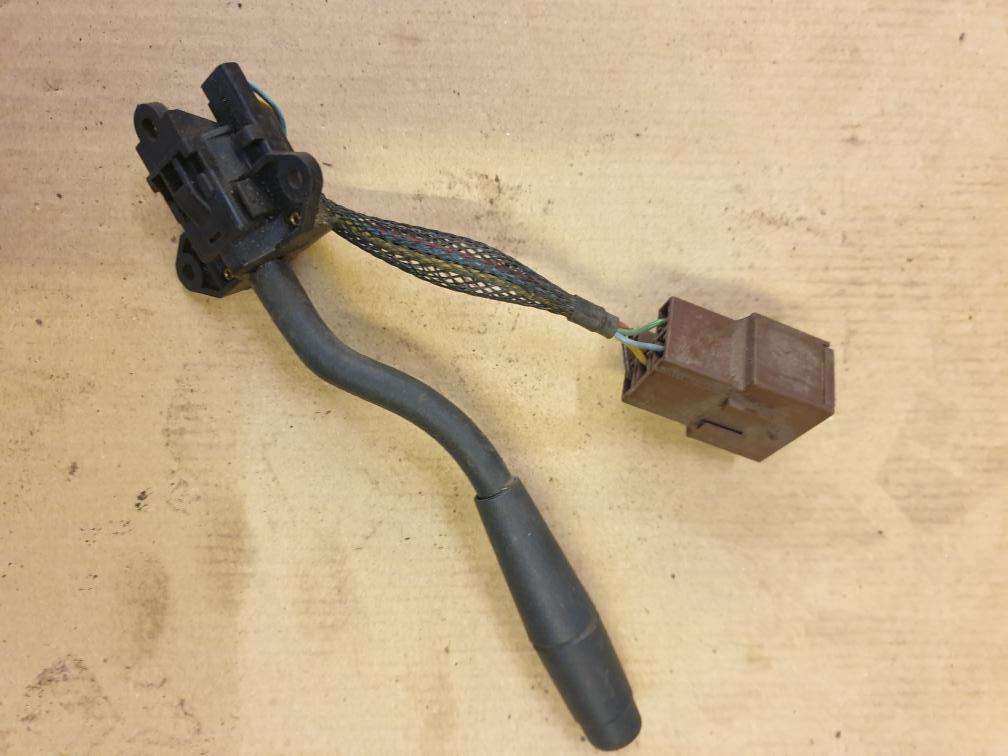

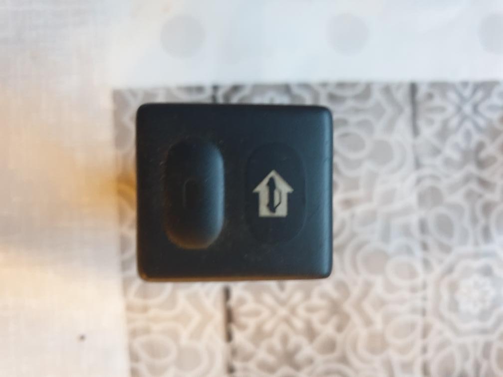

[BIETE] XM, Y4, Schalter und Hebel für Tempomat
Und noch was: Ich biete hier den Hebel an der Lenksäule plus Schalter daz. Die Teile stammen aus einem Y4 (1996) ZPJ. € 110,00 inkl. Versand. Beides funktionstüchtig ausgebaut und eingelagert.
Bearbeitet ( von berndjetztmitxm)
