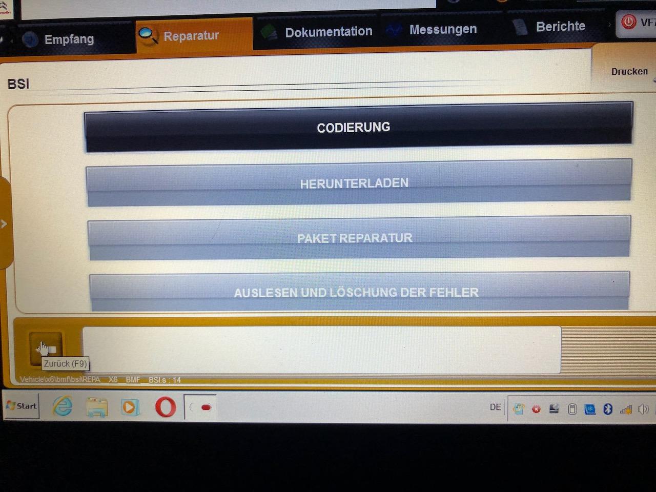

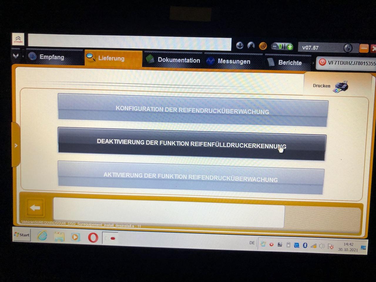

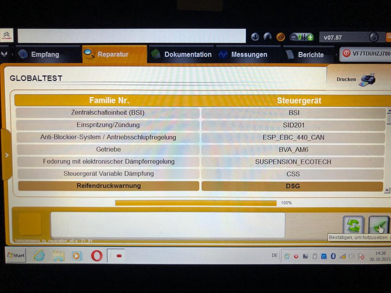

Man muss die RDKS im DSG (Paket Reparatur) und in der BSI (Personalisierung Kunde) deaktivieren...
wo war noch mal das DSG? und ich bin sicher, im BSI habe ich keine Personanlisierung Kunde.

vor 1 Stunde schrieb XMbremi:
Fraunie, vielen Dank für die Bilder. Die gibts in der Lexia nicht.
vor 20 Minuten schrieb XMbremi:
Was siehts Du denn nachdem das Fahrzeug erkannt worden ist?

Mit der Diagbox gings. Die Service-Leuchte ist nun weg. FREU!!
Aber wie ich zu dem Menüpunkt "Deaktivierung" gekommen bin, weiß ich eigentlich nicht genau ;)
