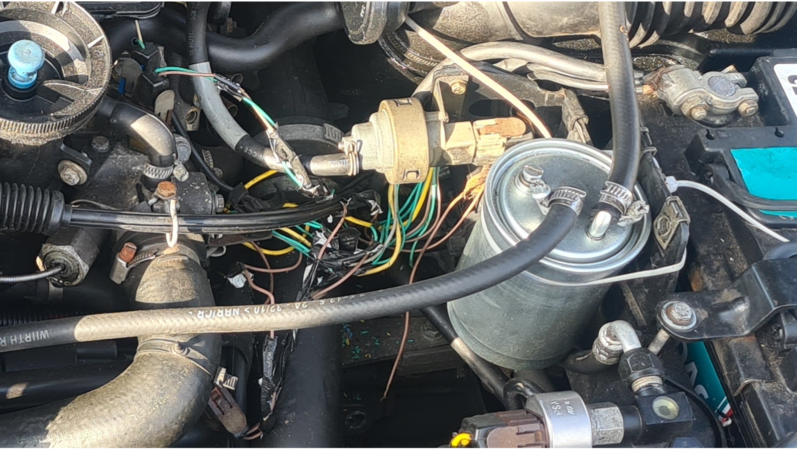

Eine Frage an die XM TD12-Fahrer ...
... ist der Kabelsalat an dieser Stelle im TD12-Motor nur ein aufgegangener Kabelbaum mit ein paar reingepfriemelten Steckverbindungen, oder eine eher massive Hobby-Bastelei mit dem Hang zum Pfusch?
Üff.... :mellow:

Täusche ich mich, oder hat tatsächlich niemand direkt auf die Frage geantwortet...!? Ich kann nämlich keine Antwort herauslesen...
Da gibts nicht viel zu sagen. Sieht aus wie OE-Kabelbaum, der aus unbekannten Gründen gründlichst malträtiert wurde.

Verstanden. Das ist also ein ziemliches Gepfusche, was die Kabel angeht.
Noch eine Frage: Woher bekommt das Anzeigeinstrument für den Ladedruck des Diesel-Turbo sein Signal? Ich habe kürzlich einen Buchhalter-TD12 gesehen, bei dem der DZM kein Instrument für die Ladedruckanzeige hatte. Ist das eventuell schon fertig verkabelt und man müsste nur den DZM entsprechend tauschen?
das Signal für den Ladedruck bekommt der DZM vom Luftdruckfühler des Turboladers, hinter den Dieselfilter am Batteriekasten angebracht . Kleiner Schlauch geht von der Ansaugbrücke zum Luftdruckfühler, dieser erzeugt ein elektrisches Signal welches zum DZM geht. Bei deinen ist das Kabel zum Luftdruckfühler abgeschnitten.

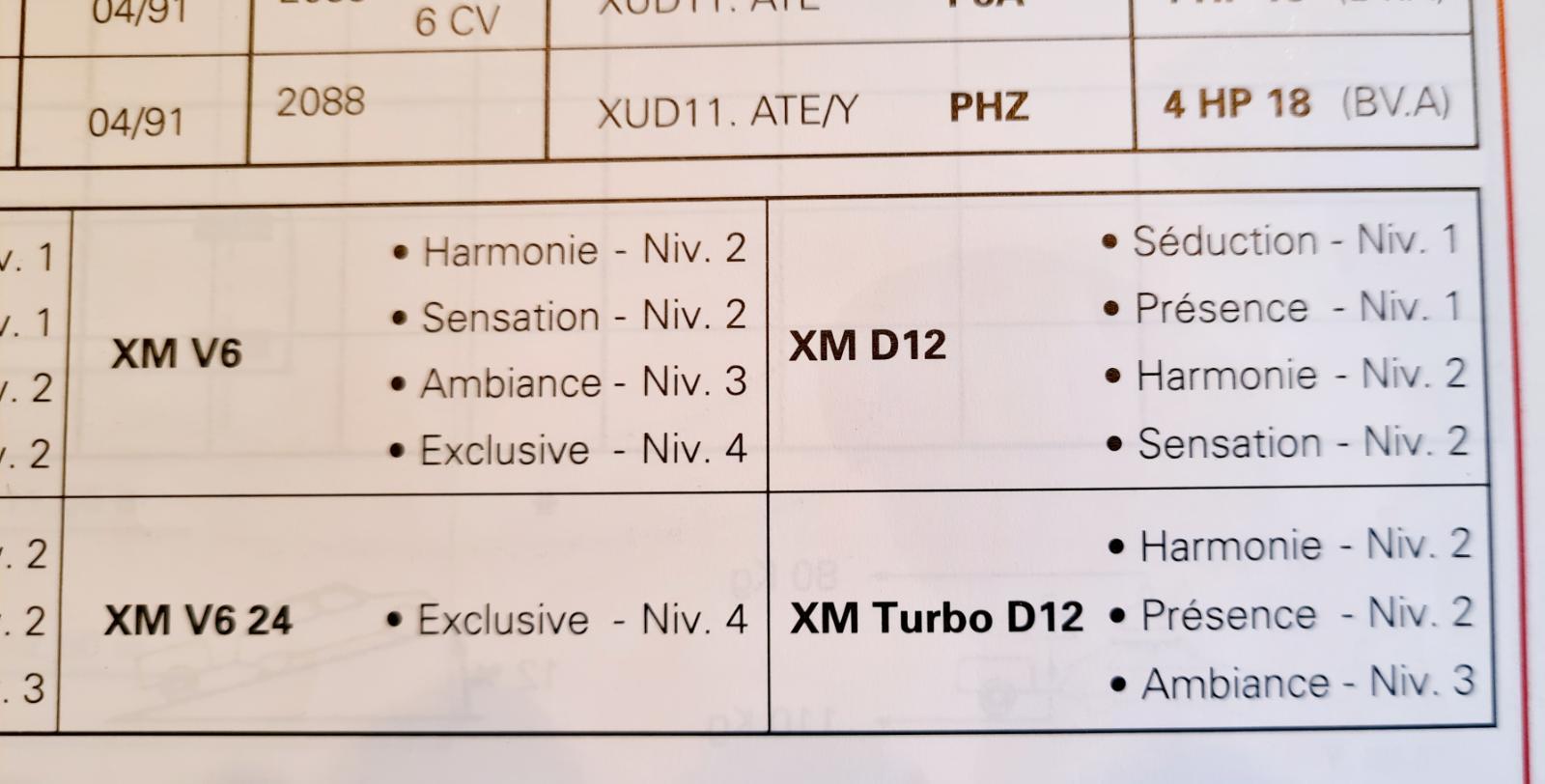

Ein Blick in das deutsche Werkstatthandbuch sagt, dass es den TD 12 wohl in 3 Varianten gab, und zwar - zumindest für den deutschen Markt - mindestens auf Niveau 2 ...
Bearbeitet ( von MichaelS)
