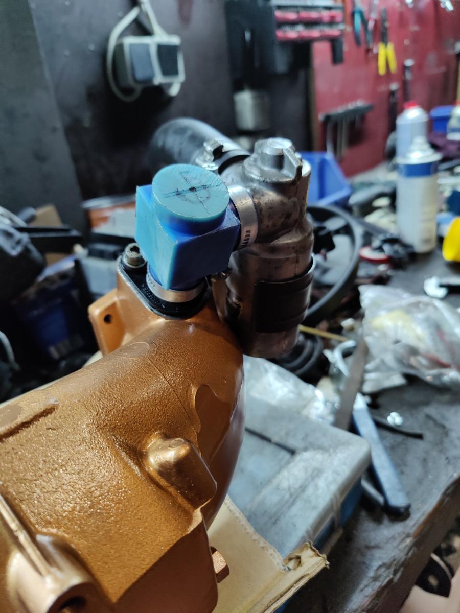

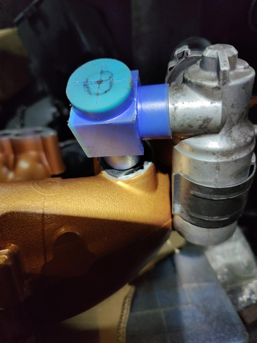

Da ist man dabei, die Ansaugbrücke am Xantia V6 wieder einzubauen und stellt fest, dass sich der Verbindungschlauch zwischen Leerlaufsteller und Ansaugbrücke beginnt aufzulösen. Das Gummi ist porös und an mehreren Stellen schon leicht eingerissen. Ein Neuteil ist NFP. Wer hätte es gedacht. Zubehör? Augenscheinlich auch Fehlanzeige.
Was tun? Man nehme etwas Kunststoff, eine Drehbank und (ganz wichtig) einen Bernd. Ohne den nutzt das andere nämlich genau nichts.
Das Ergebnis rockt. 🙂
Wieder mal ein typisches Beispiel von euch: geht nicht - gibt´s nicht! 👍
Bin gespannt, wie lang das hält (Vibrationen, Temperaturzyklen, Öl). Welches Material wurde verwendet? Habt ihr da innen Nuten für O-Ringe eingefräst?

Wie du siehst, wäre dafür kein Platz. Ein 90° Schlauchbogen aus geeignetem Material könnte funktionieren.
Dafür ist es zwar auch etwas knapp, aber es funktioniert.
Womit hast du die Ansaugbrücke eingepinselt?
Welcher Kunststoff das genau ist wissen wir nicht. Die Vibrationen und auch die Temperaturen wird es schon aushalten. Nuten für O-Ringe gibt es nicht, weil es auch keine O-Ringe gibt. Das ist über die Schlauchschellen dicht.

Für einen Metallbogen plus an jedem Ende ein Schlauchstück und 4 Schellen hast du keinen Platz.

Durchmesser der beiden Anschlüsse ist unterschiedlich. Die Anschlussseite des Leerlaufsteller zudem konisch zulaufend.
Meine Drehbank besitzt im übrigen nur ein normales Forkardt 3-Backenfutter.
Viel Spaß auch beim entsprechenden Bearbeiten eines Winkelrohr
