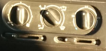

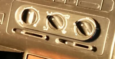

Wie ich mittlerweile erfuhr, hat das Fahrzeug meines aktuellen Interesses folgendes Bedienpanel:
Sieht also sehr nach Klima aus.

Dieses Foto zeigt lediglich das Bedienpanel der Heizungsautomatik – ob es eine zusätzliche Klimaanlage gibt, würde der nicht im Bildausschnitt sichtbare Klimaanlagenschalter zeigen.
Hm, in live habe ich das Fahrzeug noch nicht gesehen. Ich dachte die Zahlen auf der Skala sprechen für eine Klima
Der eine Schieberegler ist für Um-/Außenluft, wofür ist der andere?

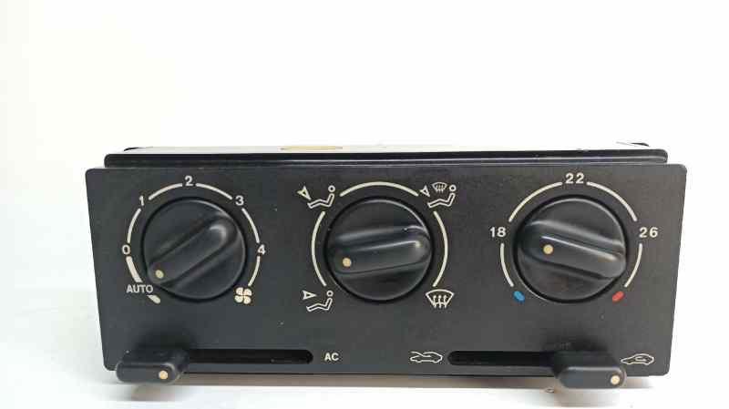

Ich muss mich korrigieren … der hat doch Heizungsautomatik mit Klimaanlage. Links unten ist der Schieber, um die Klimaanlage einzuschalten. Leider ist Dein Foto unscharf; aber ich habs mit anderen Fotos im Internet verglichen.
Das war beim Y3, wo der Schalter für die Klimaanlage außerhalb des Panels saß.
Beim Y4 mit Heizungsautomatik ohne Klimaanlage ist dort statt des Reglers ein Schriftzug »Electronic Control«.
Hier noch mal gut aufgelöst Y4 Heizungsautomatik mit Klimaanlage:

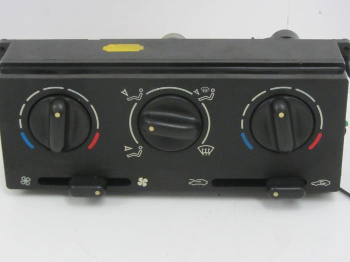

Und hier die ohne-alles-Version; manuelle Heizungsregelgung, dafür Temperatur links und rechts getrennt regelbar:

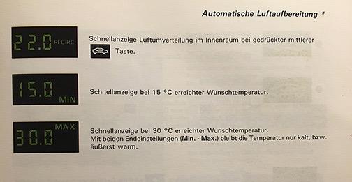

Das ist nicht richtig.
Wenn man 15° einstellt, entspricht das der »Min«-Stellung (also keinerlei Aufheizung der Luft), wenn man 30° einstellt, der »Max«-Stellung (also alles, was der Wärmetauscher hergibt). Das wird im Display etwas missverständlich dargestellt, die Erklärung in der Bedienungsanleitung ist aber eindeutig. Der regelbare Bereich liegt also bei 16–29° (in den Randbereichen ist eine Einstellung nur in 1°-Schritten möglich, im Bereich 19–25° in 0,5°-Schritten). Man kann also auch bei Klimaautomatik die Innenraumtemperatur auf 30° oder mehr bringen – wozu auch immer das gut sein soll; der Konzentration beim Fahren kann das kaum dienlich sein.
