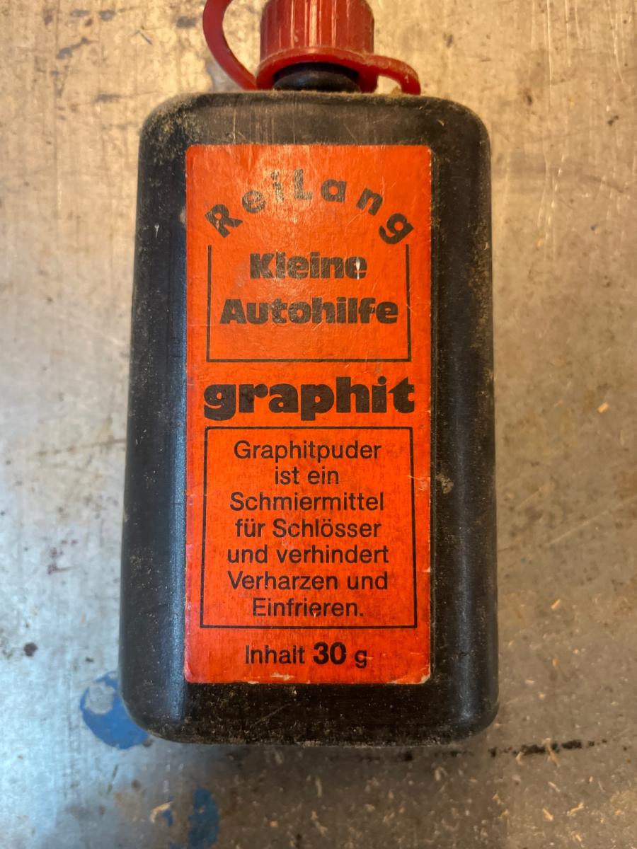

Niemals „einölen“!!
Mineralische Schmierstoffe verkleben im Lauf der Zeit den Dreck im Schloss und das Problem wird größer.
mit rückstandsfrei verdunstetem Elektronikreiniger die Schlösser duschen und dann:
 Graphitpuder (gibt’s immer noch im Baumarkt) und ist nach wie vor besser als alle Chemie.
Das nutze ich auch für Haustürschlösser.image.jpg.e311964d04e2f61e52c9a94fe59fb1d0.jpg
