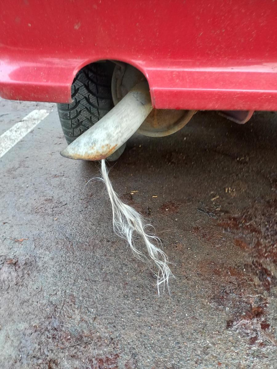

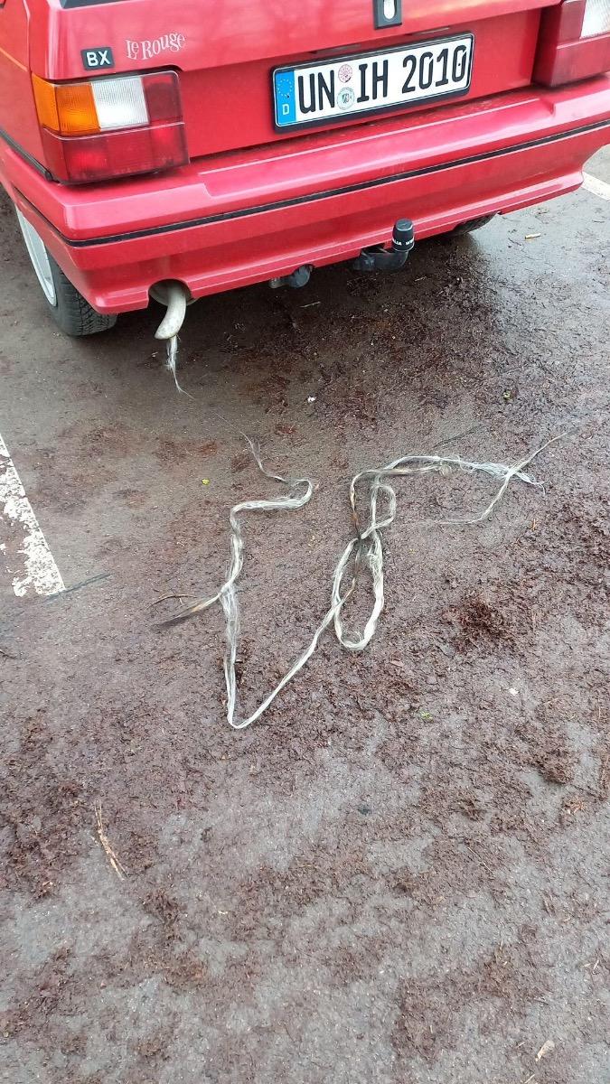

Hey Leute,
was ist das? Löst sich der Endtopf auf oder hat mir da jemand was reingestopft? Bin ratlos.
Viele Grüße Uli H.
96AEEB9D-B3B3-4D7A-A12D-18A4EFE36DBF.jpeg.b5f36bf1a65f6b8dc150a2d6ae8ad1b3.jpeg98665C77-8A57-40BE-91D5-B115180A0524.jpeg.57dca6d53d4d1c31d3e27b6b26e190e1.jpeg
Da löst sich def endtopf auf. Hatte ich auch schon mal. Das Auto wird vermutlich bald auf Drehzahl nicht mehr laufen.
Den Endschalldämpfer must du tauschen.
Da müßte auch schon langsam ein "sportlicherer" Sound zu vernehmen sein.
Ich hatte genau das Gleiche bei meinem BX 19. Der Endschalldämpfer verlor seine Dämmwolle, vor ca. einem Jahr. Der Endschalldämpfer hängt noch drunter, er ist etwas lauter geworden, aber nicht sehr viel. Ich fahre den noch bis er durchgerostet ist denn äußerlich ist er noch in gutem Zustand. Ist übrigens ein Walker, der hing schon drunter als ich den BX gekauft habe. Aber Ersatz liegt schon bereit.
Ein defekter Mitteltopf macht viel mehr Krach.

Aufschneiden, reingucken.

Ich habe mal vor ca. 12 Jahren einen Devil-Edelstahlendtopf für den BX 16 TGI gekauft, ich dachte daß er dadurch sportlich klingen wird. Fehlanzeige, der Krach(von Sound zu reden ist fehl am Platz) war genau wie beim Originalendschalldämpfer. Aber, ich bekam ein U-förmiges Rohr welches den Mitteltopf ersetzt, dann war es wirklich ein Sound. Leider kannst Du sowas nicht im Alltag fahren, die Polizei würde einen dauernd anhalten. Das ist definitiv viel zu laut. Also ist der Endtopf nur Optik, er rostet halt nicht.
