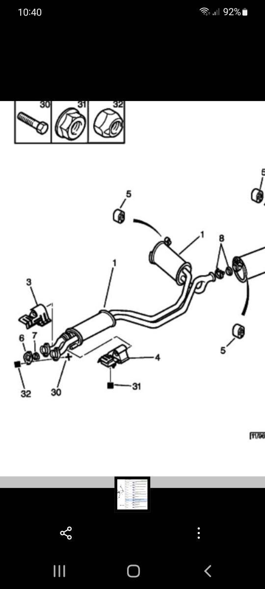

Beim 24S gehen eben in den Vorschalldämpfer 2 Rohre rein und raus. Wie da dann eigentlich die Trennung bei Austausch nur eines Schalldämpfers vorgesehen?
Bearbeitet ( von Dr.Jones)
vor 3 Stunden schrieb Dr.Jones:
Gar nicht, die ersten 2 Schalldämpfer sind auch als Ersatzteil eine Einheit.
Genau, gab es nur so als Ersatzteillarge.IMG_20210401_143839.jpg.191f47001ca535cd8b44691b8ba30ea5.jpg
