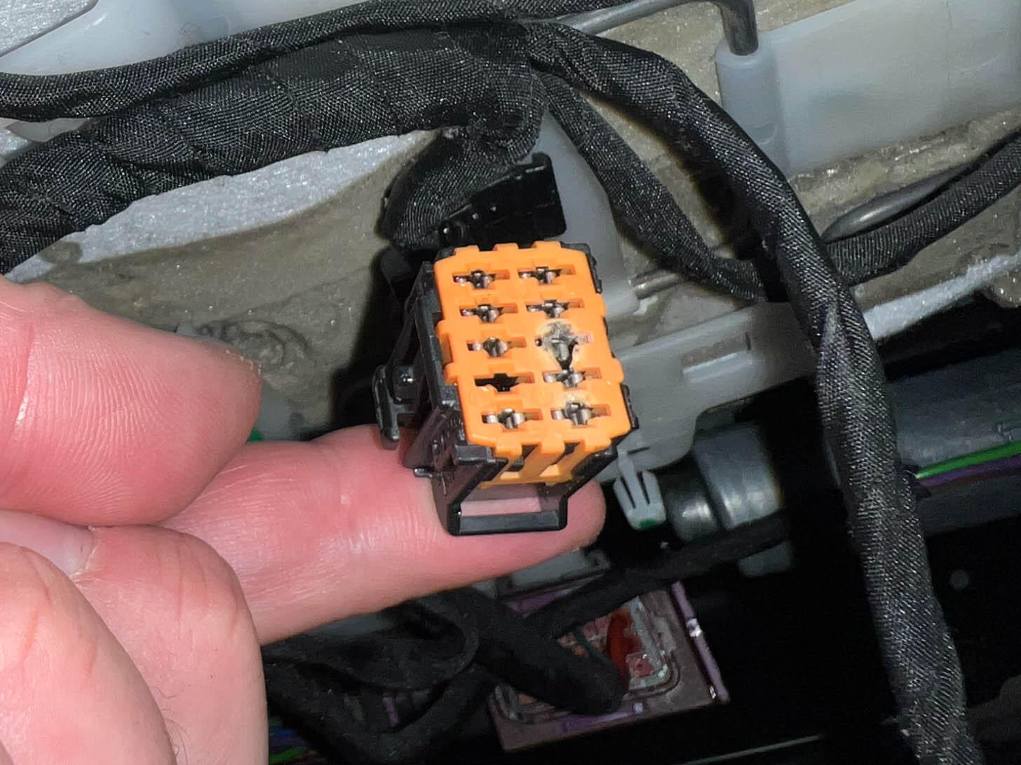

heute habe ich die durchgeschmorten Stecker für die Sitzheizung gewechselt.
large.IMG_20220204_190253.jpg.a4041927f693c1d51607a1d7594ab096.jpg   large.IMG_20220204_190742.jpg.90533f7cb145421ad03ccbc9f97d6231.jpg
Links durchgeschmorter Stecker, rechts Steuergerät, alter Stecker und neuer Stecker mit fertig gecrimpten Kabeln.
Wie hier im Forum schon bekannt, bei C5 III sowie bei Peugeot 508, sind die Stecker zum Steuergerät der Sitzheizung unterdimensioniert und schmoren durch. Es gibt endlich Reparaturstecker für ca. 22,-/Stk.,wie erwähnt auf https://www.peugeotboard.de/threads/56375-Sitzheizung-508-SW-Fahrerseite-defekt/page14 , jedoch muss man die einzelnen Pins selber crimpen 😞 Dafür fehlt meistens einem das richtige Crimpwerkzeug.
Ich habe Stecker mit schon aufgecrimpten Litzen verwendet und nur mit Kfz-Quetschverbindern mit dem bestehenden Kabelbaum verbindet. Und es heizt wieder, auf beiden Sitzen!!! Bei der Arbeit empfiehlt es sich, den Sitz aus dem Auto zu befreien. Man löst 4 Torxschrauben und einen Steckverbinder unterm SItz. Ich habe den Sitz selber aus dem Auto getragen und wieder ins Auto Installiert, obwohl ein Helfer bestimmt angenehmer wäre.

Ich habe nochmal nachgedacht und werde wohl den Stecker nicht wechseln, sondern nur die betroffenen Leitungen reparieren. Es bringt wahrscheinlich nichts den gleichen Stecker wieder zu verbauen. Offensichtlich ist er wohl nicht geeignet diese hohen Ströme zu übertragen. Eine direkte Löt-Verbindung auf der Platine macht wohl mehr Sinn.
Kann man dem vorbeugen, in dem ich nur noch auf Stufe 2 maximal hochdrehe?
Am besten beugst Du vor, wenn Du es nur auf Stufe 0 betreibst 🙂
Sonst klar, je weniger Strom, desto länger dauert es, bis die Stecker weichgeglüht sind und nicht mehr federn.

das war die wohl von Cit. vorgeschriebene Lösung: Kabelbaum wechseln, da der durchgebrannte Stecker Teil des Kabelbaums ist (und Cit. den Stecker alleine nicht wechseln konnte). Die Gegenseite des Kabelbaums ist das Steuergerät, wo die Pins m.E. zu schwach dimensioniert sind. Bei mir und vielen anderen war das Steuergerät funktionsfähig. Du kannst versuchen, die Pins am Steuergerät mit einem Glasfaserstift zu reinigen, etwas zu verbiegen, damit sie mehr Anpressdruck bekommen, und den Stecker wieder daraufschieben. Vielleicht läuft die Heizung zeitlang wieder.

Habe die Pins wie beschrieben gereinigt und etwas verbogen. Leider ohne Erfolg. Der Stecker ist wie erwartet angeschmort. Du hast nicht zufällig noch einen von den fertig gecrimpten abzugeben?
