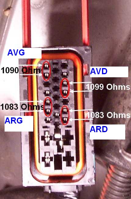

Meist liegt es an einem defekten Sensor. Hier die Messpunkte für die X2-Modelle. Habe auch gerade das Problem, neuer Sensor (hinten links) liegt schon bereit, nur das Wetter muß besser werden. Evtl. ist es auch nur ein oxidierter Stecker vom Sensor, bei mir geht die Warnlampe tageweise auch gar nicht an.
darf ich Dein Foto für Citdocs verwenden?
https://www.citdocs.de/index.php?title=ABS_(Xantia)
Bestimmt, ich habe es aus einer französischen Doku. Vielleicht kannst Du noch die deutschen Bezeichnungen einfügen (AVG=Vorne links, AVD=Vorne rechts, ARG=Hinten links, ARD=Hinten rechts)
Herzlichen Dank, habe auch noch weitere Info, nach der Textnachricht ist:
vorn links Pins 1+2
vorn rechts Pins 19+20
hinten links 5+6
hinten rechts 22+23
Kann aber die Zahlen neben den Pins auf dem Foto nicht erkennen (wenn da überhaupt welche sind).

Nimm doch einfach das Bild oben und übersetze:
AVG = vorn links,  Pins 1+2
AVD = vorn rechts, Pins 19+20
ARG = hinten links, Pins 5+6
ARD = hinten rechts, Pins 22+23
Durch die unterschiedliche Kontaktgrößen kann man die notwendigen Kontakte auch identfizieren ohne Nummern erkennen zu müssen.
