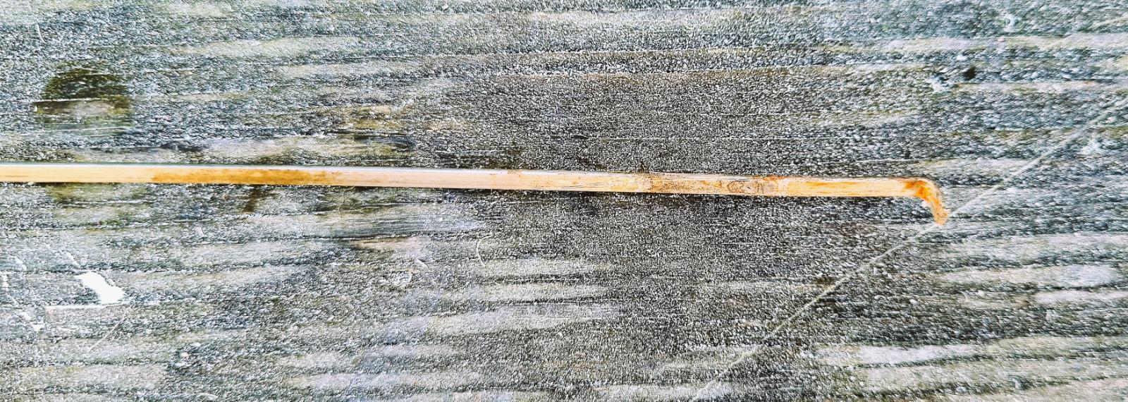

23. Februar 20224 J. Der Stab hat doch oben ein abgewinkeltes Metallstück das definiert die Höhe sieh Bild des Griffs
23. Februar 20224 J. Die Ölmesstäbe, die ich bis jetzt gesehen habe (ein Zwoliter war da allerdings nicht dabei), sind am Ende umgebogen. Lassen sich so also nur in einer definierten Position montieren.
23. Februar 20224 J. Ersteller Ah jetzt ja ... das würde es erklären. Danke. Bei Snoopy sind da 3 cm Klebeband um das Ende des Stabs gewurstelt. Das puhle ich besser erstmal ab.

23. Februar 20224 J. Ersteller ... jetzt habe auch ich da Prinzip mit dem geknickten Ende verstanden. 🥳
