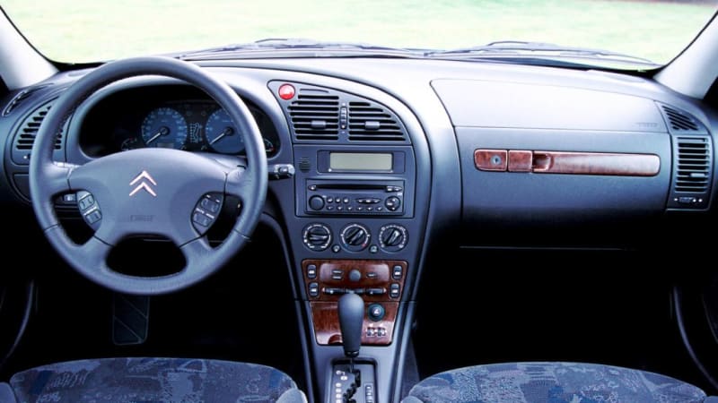

vor 25 Minuten schrieb Ronald:
Kannst hier in Erinnerung schwelgen.
Coole Seite Roland, die kannte ich noch nicht 😁
Ja das war ein sehr schönes Auto. Bin 485000km mit dem gefahren.
Meiner sah genau so aus,war aber von 2001.Der Unterschied bei den 2er und 3er waren die Nebelscheinwerfer.Der 2er hatte sie im Scheinwerfer integriert und der 3er hatte sie in der Stoßstange.
Ja,das war ein sehr schönes Fahrzeug.Mit den 1,6 16V waren locker 200 Sachen drin (197 Werksangabe).Da mußten sich die Deutschen ganz schön anstrengen.
Wenn wir uns den Königspudel nicht angeschafft hätten,hätte ich meine Xsara heute noch,bin ich sicher.
Ja, stimmt die Nebler waren im Scheinwerfer. Das einzige was bei Zeiten defekt war, war ein Motor für die Scheinwerfer Waschanlage, die die Düse raus schiebt.
