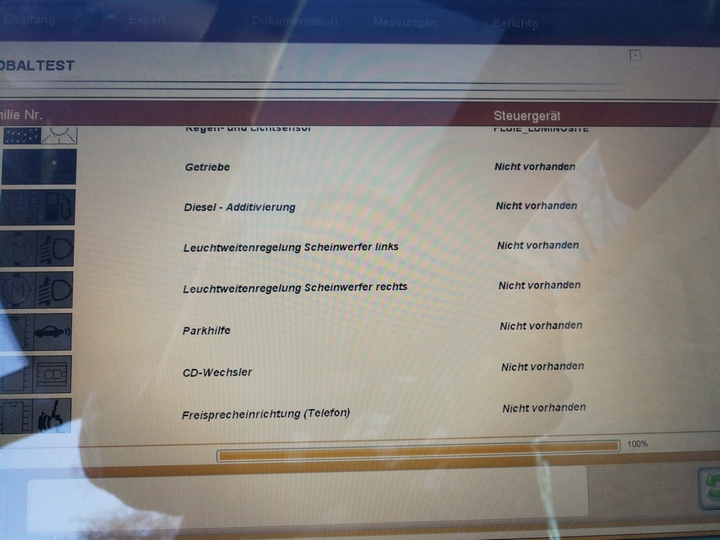

Ich habe letzten Samstag den Additiv-Tank unseres 807 neu befüllt.  Das habe ich auch schon mal an unserem damaligen C8 2,2 HDI gemacht und verlief soweit absolut easy.  Leider habe ich es bisher nicht geschafft, dem Bordrechner bzw.. dem Additiv-Steuergerät das  Auffüllen mitzuteilen und die Fehlermeldung zu löschen. Denn die Lexia bzw. dia Diagbox gibt beim Gloabltest aus, dass einige Steuergeräte, u.a. auch das Additiv Steuergerät, nicht vorhanden seien. Das Additiv-Steuergerät wird beim Start der Testroutine zwar zuerst aufgelistet, verschwindet aber, sobald es  bei der Abfrage angesprochen wird, und taucht dann am Ende der Liste als "nicht vorhanden" wieder auf (siehe 1. Foto unten). Somit kann ich diesem auch nicht das Auffüllen des Additivs nicht mitteilen und auch die Fehlermeldung nicht löschen...

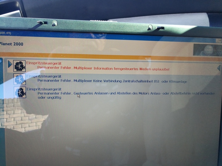

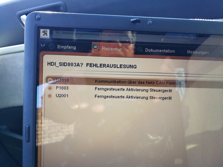

Nach einigem Herumsuchen und Auslesen andere Fehler konnte ich dann in der BSI oder im Motorsteuergerät (weiß ich nicht mehr so genau) die Fehler U1118, P1693 und U2001 finden (siehe 2. Foto), die m.E. auf ein Problem im Canbus hinweisen.  Darauf weisen m.M.n. auch Fehlermeldungen bezügl. des Einspritzsteuergeräts hin, die ich mit dem PP2000 Programm auslesen konnte (s. 3. Foto).  Das könnte dann vermutlich auch der Grund sein, warum das Additiv Steuergerät beim Gloabltest nicht gefunden wird und ich mit dem Zurücksetzen nicht weiter komme...

Der 2007er C8 mit der SID803A Einspritzung hat kein Steuergerät mehr, diese Funktion ist dann im Motorsteuergerät integriert. Beim 807 sollte das auch so sein, über die VIN: VF3..... könnte man das Additiv-Stg. als Ersatzteil suchen, = Verbaut Ja/Nein.
Bei den älteren Modellen wurde das Stg. hinter dem Handschuhfach auf der Beifahrerseite verbaut.
Die vorhandenen Fehler kann man erst einmal löschen und beobachten, das sind keine Additiv Fehler.

Danke für die Rückmeldung, die hilft mir auf jeden Fall weiter. Mein 807 hat eine VF3.... VIN, also dürfte vermutlich die Additiv-Steuerung auch über das Motorsteuergerät laufen.  Somit müsste ich ja auch dort die Additiv Neubefüllung eintragen und die Fehlermeldung zurück setzen können.  Das Problem ist nur, dass die Diagbox auch das Motorsteuergerät nicht sauber / selber erkennt und ich dann das passende (?) aus einer Liste aussuchen muss.  Das werde ich mir aber morgen noch mal genauer ansehen... bisher hatte ich gedacht, dass es ein separates Addtiv-Steuergerät geben müsste und hatte mich mehr auf die "Suche" danach konzentriert..

Ein dezidiertes Motorsteuergerät konnte ich mit der Diagbox zwar nicht finden, aber über das Einspritz-Steuergerät / Reparatur / Kundendienstmaßnahmen bin ich auf die Funktionen / Maßnahmen rund um die Additiveinspritzung gestoßen. Nachdem ich dann die Frage, ob das Fahrzeug ein externes Additiv-Steuergerät hat, mit "nein" beantwortet habe (im Gegensatz zu meinen bisherigen Versuchen), erschienen auch endlich die Menüpunkte zum Zurücksetzen des Additiv-Füllstandes und zum Löschen der Fehlermeldung.   Nun ist auch die Warnmeldung für niedrigen Additivstand im Fahrzeug-Display nach dem Anlassen des Motors verschwunden, also alles bestens und so, wie es sein sollte...:)
