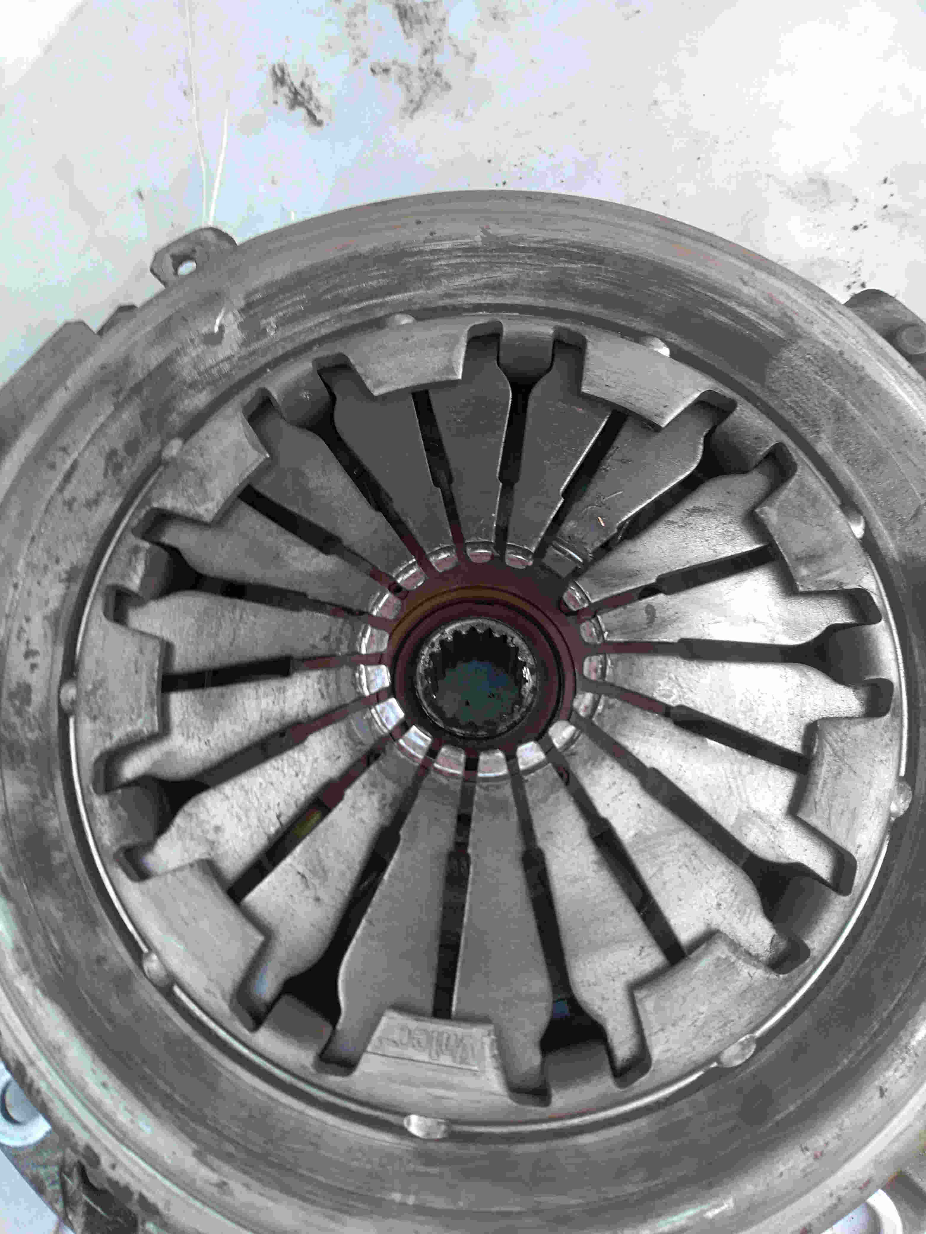

Bei mir war das Kugellager selbst noch einigermaßen intakt gewesen, aber durch das Schmelzen der Plastikaufhängung wurde das AL schräg auf die Lamellen gedrückt und hat dort einseitig eine Kerbe hineingefräst. Ein Lamellenende war schon abgebrochen. Übrigens: Das Lager selbst ist natürlich immer aus Metall, nur die Aufhängung (man könnte auch sagen die Rückseite) ist jetzt häufig aus Plastik. Dieses Photo habe ich noch gefunden:

Könnte so eins gewesen sein. Vielleicht schwankt ja inzwischen auch die Pastikqualität...
