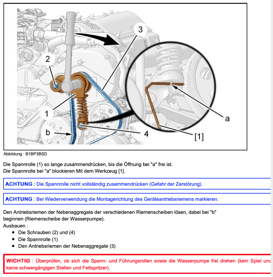

Wie der Riemen abgeht hat Fraunie angefügt.
