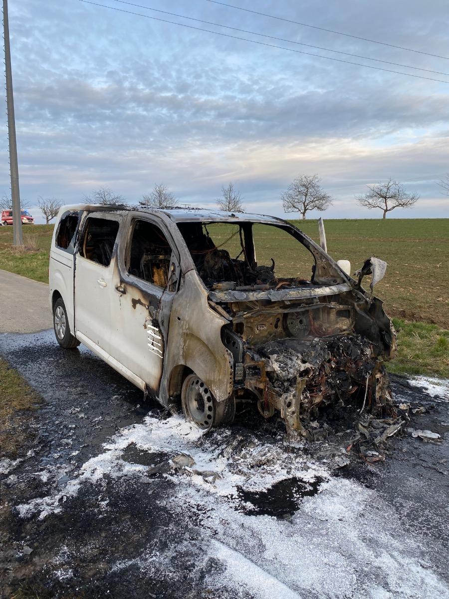

Unser Citroen Spacetourer Blue HDI 180 hat vor wenigen Tagen bei einer Landstraßenfahrt zu brennen begonnen und ist vollständig in Flammen aufgegangen - exakt 1 Jahr und 12500km alt. Nun beginnt die Auseinandersetzung mit Hersteller und Versicherung, wer für den Schaden aufkommt. Citroen verweist zunächst auf die Kaskoversicherung, da ein technicher Fehler von Anfang an hätte vorliegen müssen. Mich würde interessieren, ob es vergleichbare Fälle und Erfahrungen mit der Abwicklung gibt. Da es sich um ein Leasingfahrzeug handelt und zusätzlich die Papiere verbrannt sind, wird die Sache ein zusätzlich kompliziert gerade.

Ob da ein technischer Defekt (Garantie) vorlag, oder ein durch äußere Einflüsse herbeigerufener Schaden (Marderbiss o.ä.), wird auch der beste Gutachter nicht herausfinden können. Insofern ist erstmal deine Versicherung dran den Schaden zu zahlen. Du bist ja eigentlich außen vor, da die Versicherung den Schaden gegenüber der Leasinggesellschaft begleichen muß. Hast Du eine Anzahlung geleistet ? Dann würde mich interessieren, wie das geregelt wird.

Edit fragt : Hatt(e) der ne Motorhaube aus Plastik ?

Wieso soll es da ein neues Auto geben, der ist doch nur ein bischen ausgebrannt. Das kriegen die bei Citroen schon wieder hin, mach dir keine Sorgen (und fahr wieder CX die fahren wenigstens ;) )
Bei der EMP Plattform ist die Haube wie schon bei der Vorgängerplattform gerne aus Aluminium und die Kotflügel sind aus Thermoplast. Auf die Thermoplastkotflügel hat man wohl verzichtet. Aluminium wird im Feuer sehr schnell flüssig.

Das ist ein Fall, wo sich Versicherung und Leasinggesellschaft drum kloppen müssen. Erstmal sollte der Leasingnehmer mit der Versicherung klären, wie er weiter mobil ist. Und wieso Garantiefall, wenn ein Marder evtl. was angeknabbert hat ? Die Ursache des Brandes wird, wie oben bereits erwähnt, niemand aufklären können, bei dem Schadensbild.
