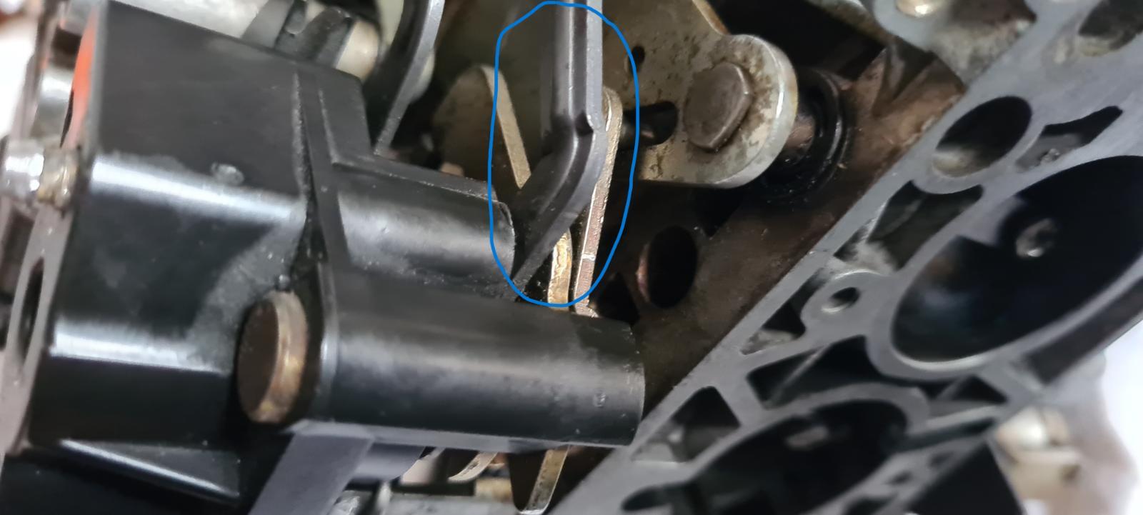

Vielleicht hat jemand anhand von ein paar Bildern eine Idee:
Das Oberteil hängt noch an diesem grauen, zwei mal gewinkelten Steg rechts im Bild:20220306_170216.jpg.f909cb3d1b10e6d950e714323621a0fb.jpg

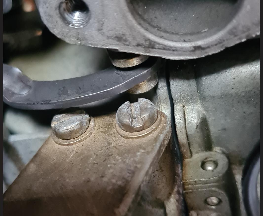

Oben ist die graue Stange in einer Führung befestigt, aus der man sie im eingebauten Zustand nicht lösen kann:
1039673484_VergaserDetailgraueStangeI060322.jpeg.5b2f2a62214a5c116339adbb2c2b162a.jpeg

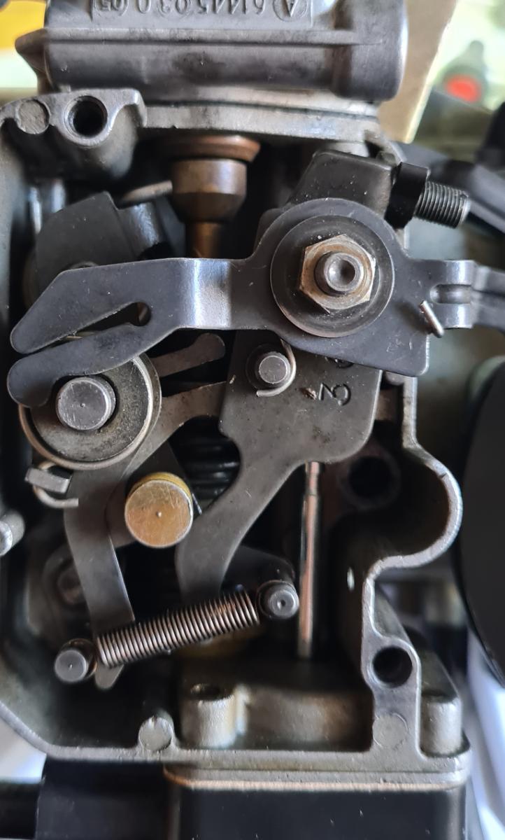

Die andere Hälfte dieser Führung ist an einer Welle befestigt, die ich lösen könnte - wenn sich die Mutter lösen ließ. Tut sie aber nicht. Sie saß relativ fest, ging dann leichter und nun kann ich  - egal in welche Richtung - drehen, so viel ich will; die Mutter bewegt sich auf dem Gewinde kein Stück nach vorne oder hinten.

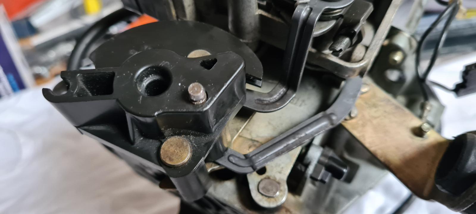

Auf der anderen Seite sitzt die graue Stange in einer aus meiner Sicht unlösbaren Führung, die mit der Gasannahme-Einheit verbunden ist. Diese Einheit geht sicherlich irgendwie zu lösen - ich habe allerdings keine Idee, wie:
Hat jemand einen Tipp, wie ich weiter komme?

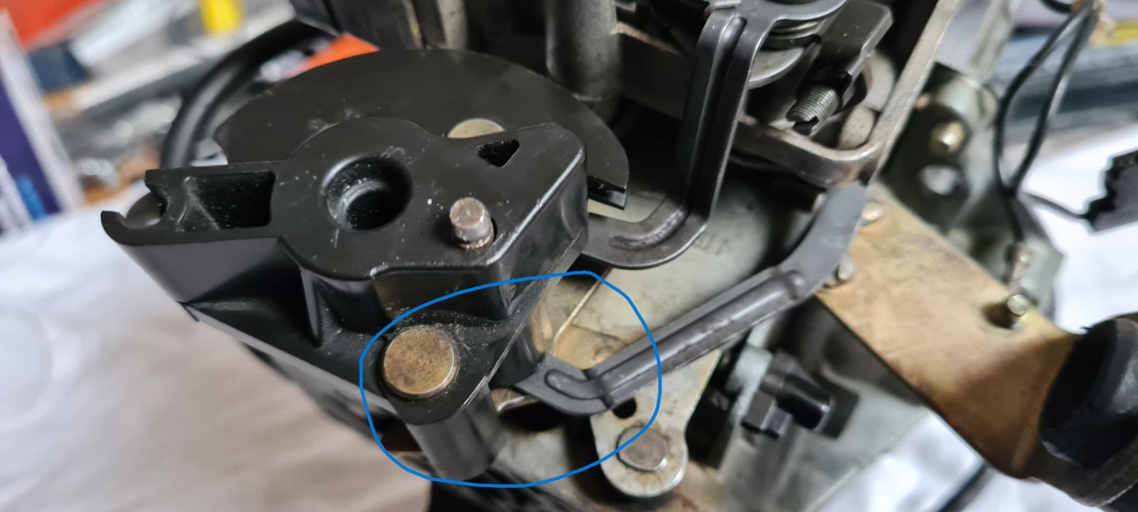

Ja, habe ich : Auf dem letzten Foto ist es nicht der blau eingekreiste Stift, sondern der kleine Stift drüber mit der umlaufenden Nut der den Hebel hält !!
Dieser Stift ist federbelastet , musst den anheben, aber nicht herausziehen !!!  Dann lässt sich der graue Hebel aus dem Plastikteil herausziehen.
Zum Wiedereinbau ebenfalls den Stift anheben bis zum gefühlten Anschlag , Hebel einsetzen und Stift loslassen, kehrt dann selbst durch Feder (die innen ist, siehst Du nicht von ausen) in seine ursprüngliche Position zurück. Der Hebel ist irgendwie gekröpft , daher glaubt man es sei der gelbliche grosse Stift, ist es aber nicht 😰
Ich habe damals lange geflucht, im eingebauten Zustand ist es eine richtige Fummelei.

vor einer Stunde schrieb Fernand:
... da hätte ich noch sehr, sehr lange suchen können. 😒
@Fernand - vielen Dank!!20220306_220546.jpg.7116141366209215e7f2936f3e271541.jpg
