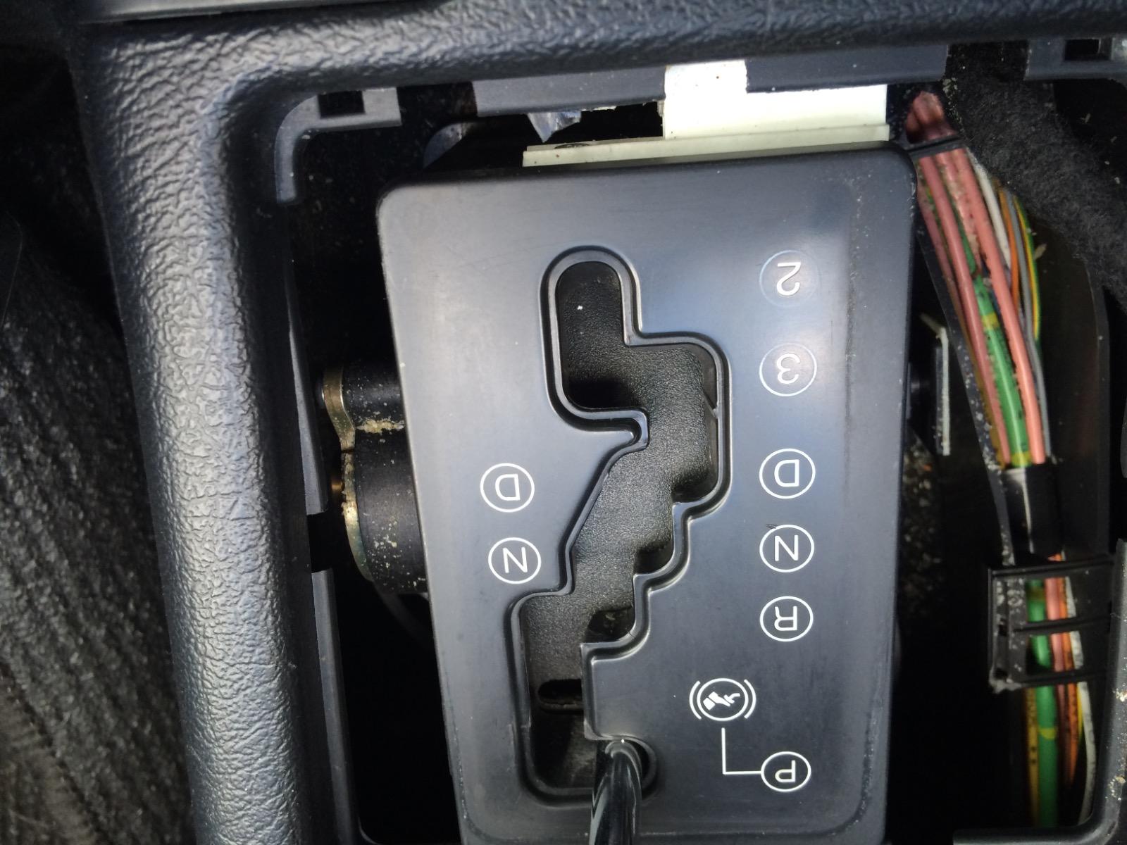

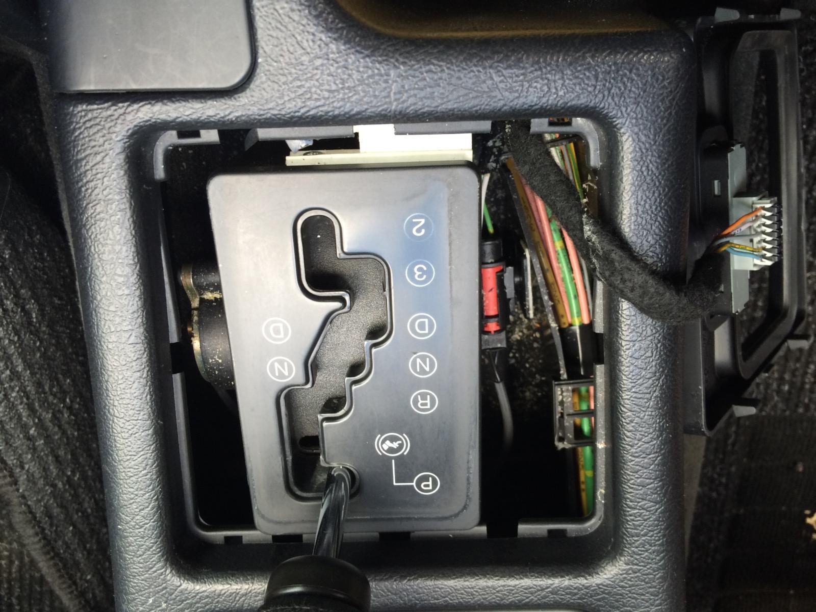

Hi,
ich hatte an meinem X2 Break mit dem AL4 aus 6/98, den ich damals neu gekauft hatte, auch mal nachgeschaut, ob es eine Beleuchtung der Schaltkulisse gibt. Ich habe da keine Vorrichtung für eine Beleuchtung gefunden. Zwei Fotos dazu, habe ich noch in meinem Archiv gefunden.
Gruß, Karl-Heinz

Die Schaltkulisse X2 mit AL4 ist devinitiv nicht beleuchtet. Die Schalter Sport, Schneeflocke und 1 leuchten grün. Dein letztes Bild ist vom X1 mit 4HP14; da leuchtet es unten grün. Dort fehlen auch die 3 Schalter, die gibt's beim X1 nicht.
