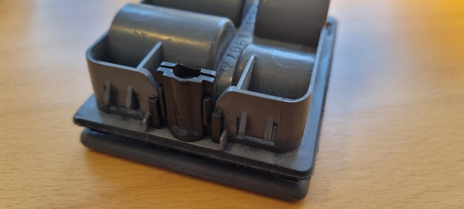

Hallo Peter, wenn Du willst mache ich Dir gerne ein Foto von einem ausgebauten Teil. Habe Ersatz liegen. Es ist schon gut zu wissen wie Clipse funktionieren, wenn man da ran will.
Melde Dich gerne, dann mache ich ein Foto.
Grüsse Stefan

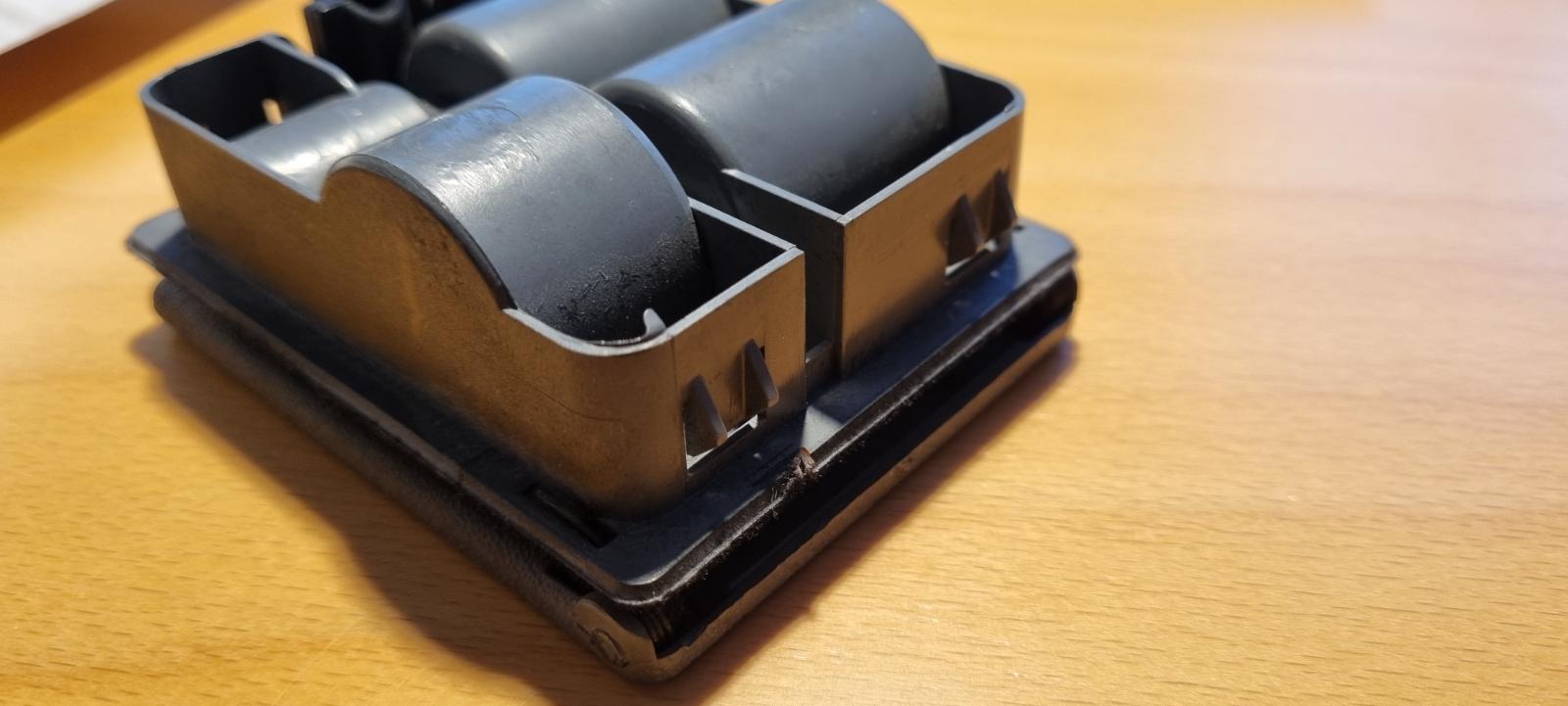

Hallo Peter, hier die Fotos
20220309_172116.jpg.4c2bf52209529d555816982ea27d3322.jpg20220309_172058.jpg.4025ba9238e104827c83a150467edf7e.jpg20220309_172043.jpg.95d7acc6cb54aabf8a0eb4514a650db1.jpg
