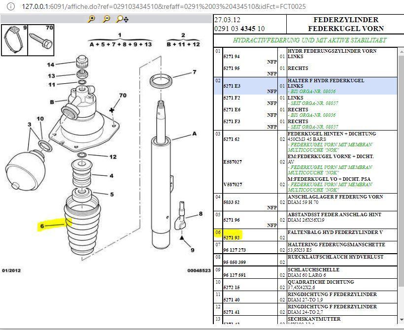

1. Die Staubschutzmanschetten beider vordere Federzylinder sind rundrum eingerissen.
   Beim Abheben des Fahrzeugs sieht man das Malheur. Die Ersatzteile-Nummer ist 5271 92.
   Bei meiner Teilerecherche bin ich auf kein Ergebnis gestoßen.
   Wer hat ein intaktes Teil noch bzw. weiß woher man Neuteile beziehen kann?

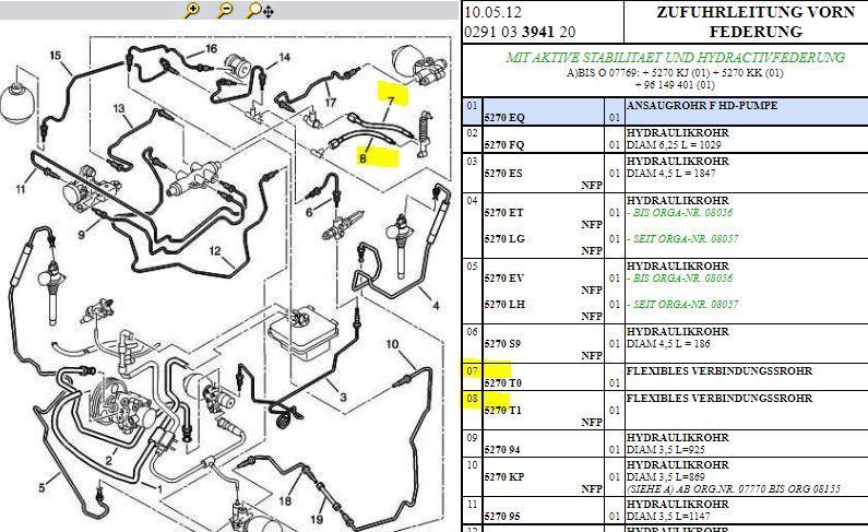

2. Der vordere AFS Zylinder links leckt aus der Leitung mit der Gewebeummantelung.
   Das müssten die 5270 T0 und T1 sein.
   Woher lässt sich dafür Ersatz beziehen?

Die AFS-Leitungen 5270 T0 und T1 sind NFP, allerdings gibt es Nachbauten, habe ich bei autofrance.dk bekommen, alternativ kontaktiere "jaybee" von hier im Forum.
DonnerXM

https://www.autoteiledirekt.de/oenumber/527192.html

Austausch: Fahrzeug auf Böcke stellen, Federung drucklos machen, Leitung am Domlager lösen, Schraube oben auf dem Domlager lösen, Domlager ausbauen (4 Schrauben), Manschette wechseln. Such mal nach Xantia und Domlager wechseln.
Beste Grüße
Fred
Welchen Vorteil soll es haben, das Domlager zum Manschettenwechsel ausbauen?
Ich wuerd die Manschetten erstmal kleben. Und dann zu einem spaeteren Zeitpunkt neue Manschetten mit neuen Domlagern einbauen.
Irgendwie muss man die neuen Manschetten dran bekommen und die alten ab.
Instandsetzen der Manschetten ist aber sicher auch einen Lösung.
Kolbenstange aus Lager klopfen, Manschette raus, Manschette rein... So funktionierts beim XM, beim Xantia duerfte es nicht anders sein.

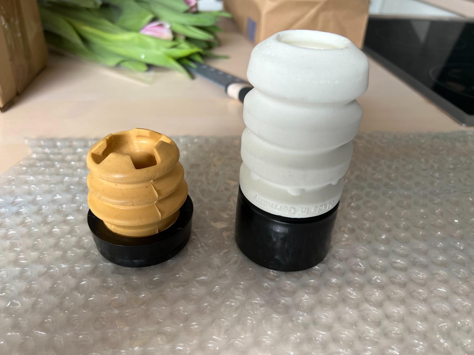

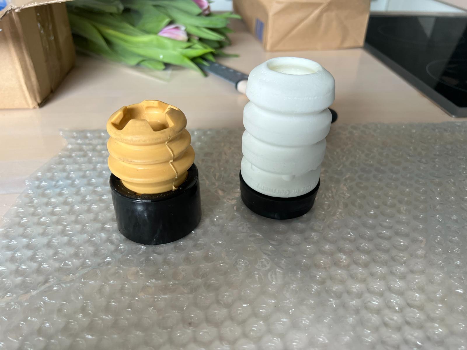

Das Puffer Thema konnte wie folgt gelöst werden:
- Nehme (noch verfügbare) Puffer "nicht-V6"
- Nehme das schwarze Pufferteil vom V6 und lege eine Plastikscheibe drunter um die Gesamtpufferlänge von 70mm zu erreichen.
Beschreibungen finden sich hier: Xantia Citroën (free.fr)
Was auch gehen würde:
- Puffer vom C5 nehmen. Der ist vom Durchmesser her passend für den Xantia V6 Federzylinder, muss nur in der Länge gekürzt werden.
- Die Puffer passen sogar tauschweise auf das jeweilige schwarze Halterteil
Fotos: orange = Xantia Puffer // weiß = C5 Puffer
@HuberoFNHab keine Ahnung was du da machst. Das gelbe Teil hat oben einen Innendurchmesser von 20mm da klemmt es auf der Kolbenstange, unten hat es 23mm Innendurchmesser, dort klemmt es nicht auf der Kolbenstange und puffert.
Das V6 Teil hab ich mir genau so und nur mit 2mm größeren Innendurchmessern vorgestellt. Ich glaube, mit deiner Aktion verkürzt du den Einfederweg vom V6 wenn du den Puffer länger machst.
Der "nicht V6" Puffer ist für mein Verständnis vom schwarzen Basisteil und dem Puffer an sich kürzer. Insofern muss er durch unterlegen auf das richtige Maß gebracht werden. (das ist in den Photos natürlich nicht dargestellt)
