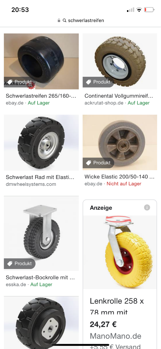

Entschuldigt bitte meine Unwissenheit, aber was sind "Schwerlastreifen"?
Mein üblicher erster Impuls "Google ist dein Freund" brachte mir folgende Ergebnisse:
und jetzt weiß ich auch nicht...
