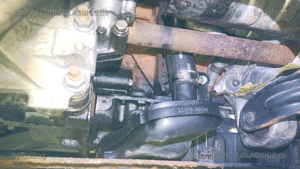

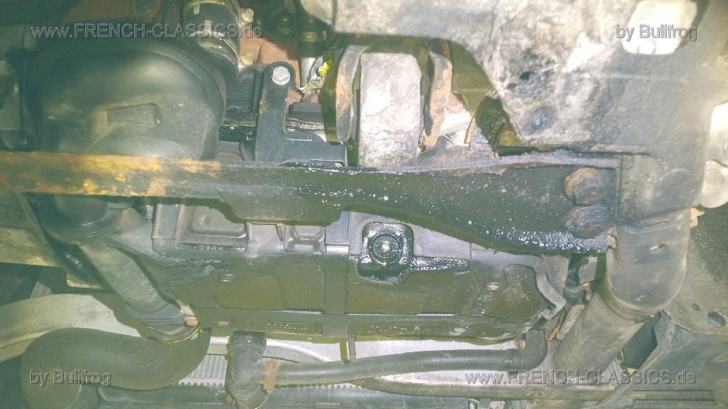

im Zuge des ohnehin anstehendem Service fand ich mal endlich auch hierfür Zeit. Für mich scheint es eher aus der Fahrtrichtung rechts zu kommen:
Turboölrückleitung?!
Bearbeitet ( von BULLFROG)

bei mir war die Dieselpumpe (an der Nockenwelle angeflanscht) undicht. Das Öl lief dann über den Kunststoffschlauch Richtung Turbolader. Prüfen kann man dass, wenn man von oben die Dieselpumpe ertastet und den unteren Bereich nach dem auslaufenden Öl prüft. Dort gibt es ein kleines Loch, welches in den Zwischenraum der Ölpumpe geht. Im Zwischenraum befindet sich die Welle der Ölpumpe, die zur Pumpenseite einen Simmerring und zur Motorseite auch einen Simmerring hat. Das Erneuern des Simmerings Richtung Motor brachte nur für 2 Wochen eine Reduktion des Öllecks. Ich habe dann die komplette Pumpe nach 230.000Km getauscht und alles war wieder o.k.
