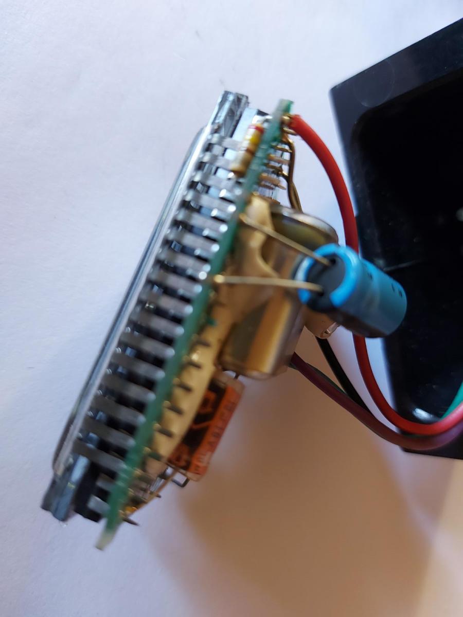

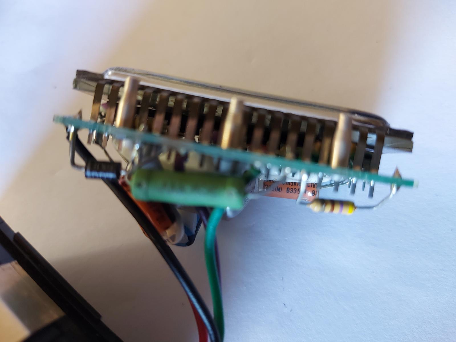

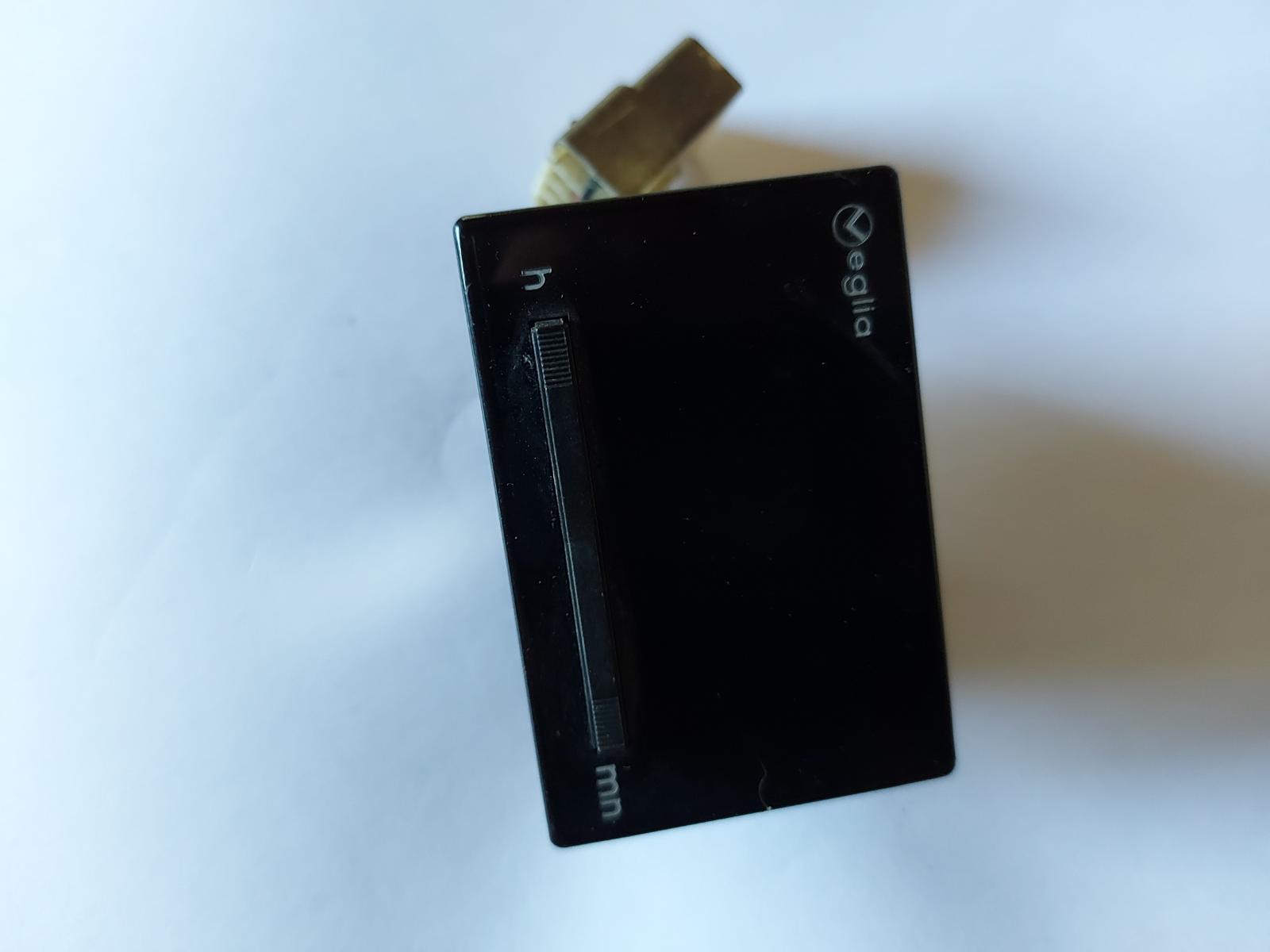

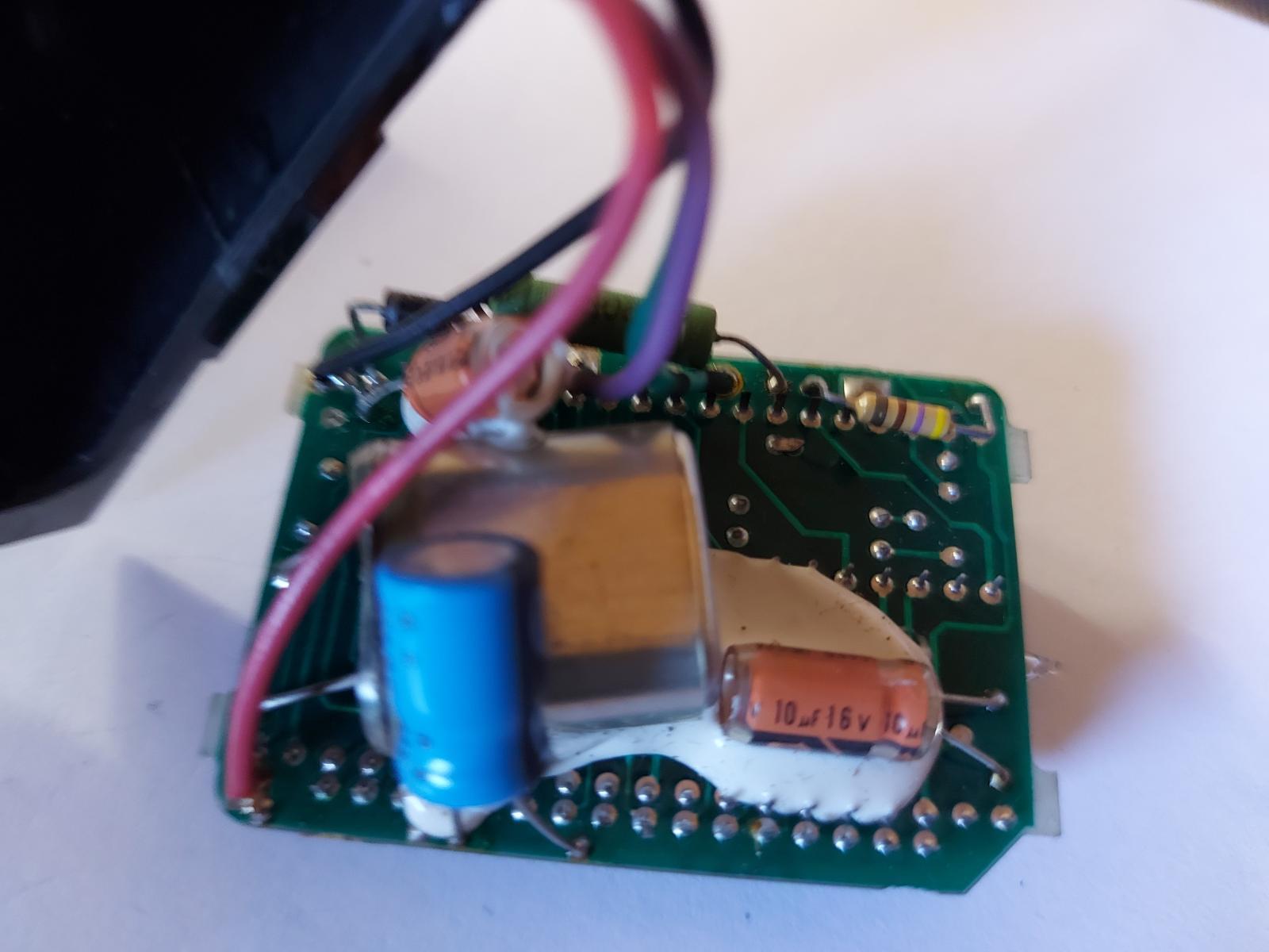

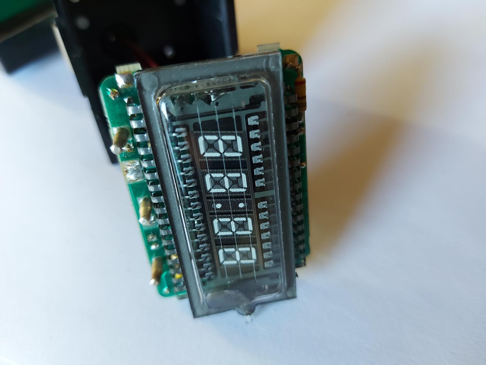

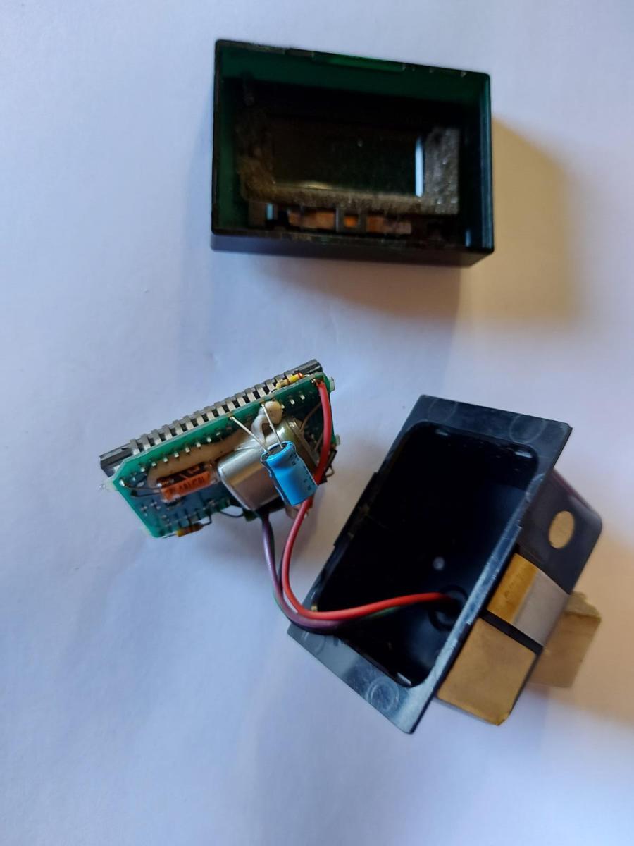

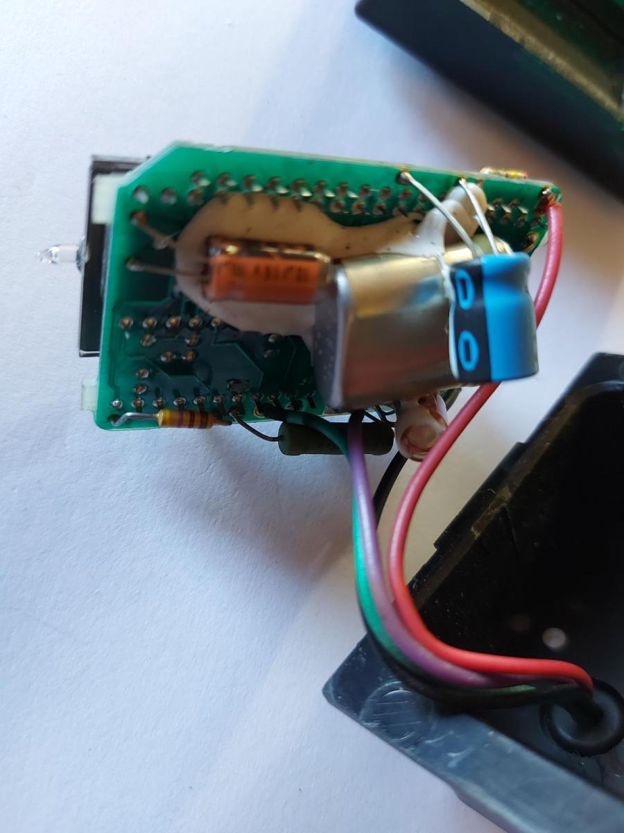

Hallo, ich habe hier noch eine Verlinkung Digitaluhr,welche beim anschließen am zugehörigen Stecker innen nicht funktioniert.
Keine Beleuchtung, und keine Anzeige.
Weiß jemand, was daran beschädigt sein könnte ? Die Digitaluhr die verbaut ist funktioniert  ist aber die mit den schwarzen Ziffern.
Ich würde gerne diese mit den grünen Anzeigen betreiben.
Anbei Bilder im auseinander gebauten Zustand, dabei lag eine Feder von innen auf der grünen Innenscheibe. Die ist sicher für die Wippen zum einstellen.
Dürfte mit dem eigentlichen nicht funktionieren nichts zu tun haben.
20220320_105415.jpg.91f94470c79cd61e7a327377a5b1346c.jpg20220320_105415.jpg.91f94470c79cd61e7a327377a5b1346c.jpg20220320_105406.jpg.c12d50cd393e89482968d15b56a8ec55.jpg20220320_105353.jpg.b83e7d7fe690c966e6e8f2a125785cc4.jpg20220320_105326.jpg.e6855b399def2fdbbc88a443a53231a4.jpg20220320_105316.jpg.2d6bbcb7a740420961284159e992f9c5.jpg20220320_103014.jpg.d89e6ecb4626ecf4da44f2131d65882e.jpg

eine Veglia,sollte es heißen

Da wuerde ich auch mal die beiden Eltrolytkondensatoren auf der Platine mit in Verdacht ziehen. Je nach Qualitaet sind die nach 20 Jahren hinueber. Kennt man von alten HIFI Geraeten. Hatte sogar mal nen Ausfall nach zwei Jahren bei einem DVBT Receiver. Wenn man Glueck hat ist nichts anderes in Mitleidenschaft gezogen worden.
Jetzt aber nicht mit dem 30 oder 50 Watt Loetkolben da ran gehen. Ggf. nen geuebten Elektroniker da ran lassen, falls keine Erfahrung vorhanden ist. Die Kondensatoren sind Pfennigartikel.

Das deutet darauf hin, dass die Masseleitung irgendwo keine Verbindung mehr haben könnte. Ich würde mir als erstes die Verbindungen für die Beleuchtung bis möglichst nah an das Lämpchen nachmessen und ggf. nachlöten.
Die Beleuchtung hat nichts mit irgendwelchen Elkos zu tun, die zu tauschen kann man sich also wahrscheinlich sparen. Das kostet zwar fast nichts die zu tauschen, ist aber auch quasi umsonst.
Wenn dann die Beleuchtung geht und die Uhr immer noch nichts tut, kann man weitersehen.
Stimmt, sollte ich zuerst mal überprüfen - danke auch Dir .
