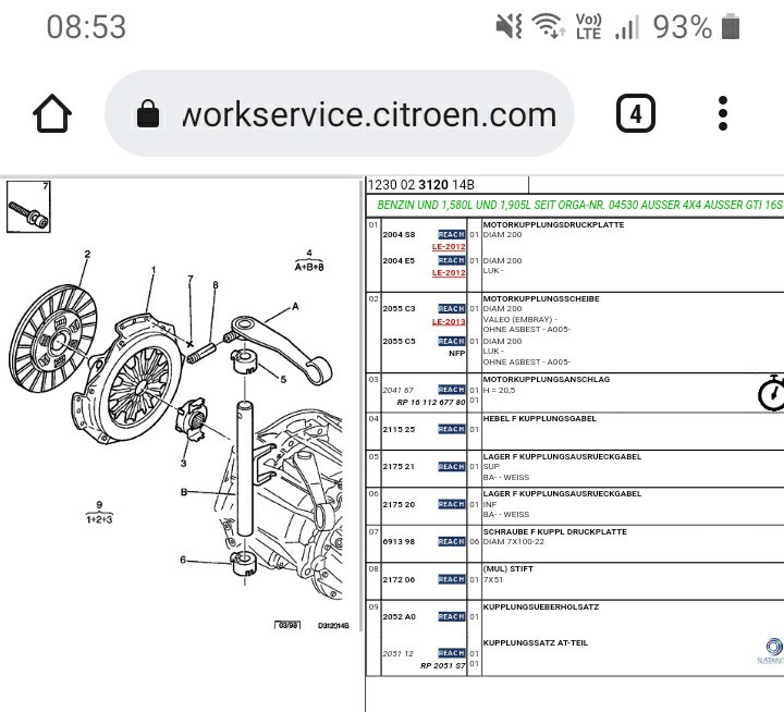

Ich bin gerade dabei bei meinem Ixli die Kupplung zu wechseln. Soweit so gut, der Ausbau verlief ohne Probleme. Jetzt hat sich aber gezeigt dass der Kupplungssatz, den ich anhand der Organummer bestellt habe, nicht passt🙈 Die Kupplungsscheibe und die Druckplatte passen, aber das Ausrücklager nicht. Laut Orga müsste mein BX diese Kupplungsbetätigung haben:

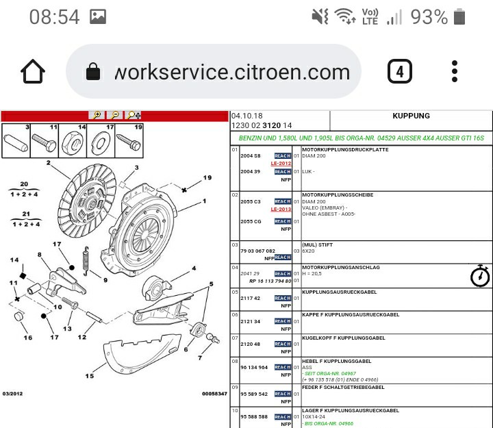

Aber er hat die alte Version verbaut, welche aber nach Servicebox nur bis Orga 4529 eingebaut ist, meiner hat Orga 5116.
Hat meiner evtl mal ein anderes Getriebe bekommen oder ist das mit den Organummern nicht so genau?
Bekannter Fehler im ET-Katalog. Die neue Kupplungsbetätigung hat der BX nie bekommen, lediglich TurboD, 16V und 4WD haben sie - jeweils aber von Anfang an.
Ok das hab ich mir fast gedacht, weil der TZD von einem Freund hat die neue Betätigung. Aber kann es sein dass mein Getriebe für die neue Betätigung vorbereitet ist? Die weissen Stopfen oben und unten am Getriebe sind nämlich vorhanden.
Ja, mit Einführung der neuen Kupplungsbetätigung bei diversen Modellen wurden die Gehäuse der Getriebe entsprechend geändert und ggf. mit Blindstopfen versehen.
