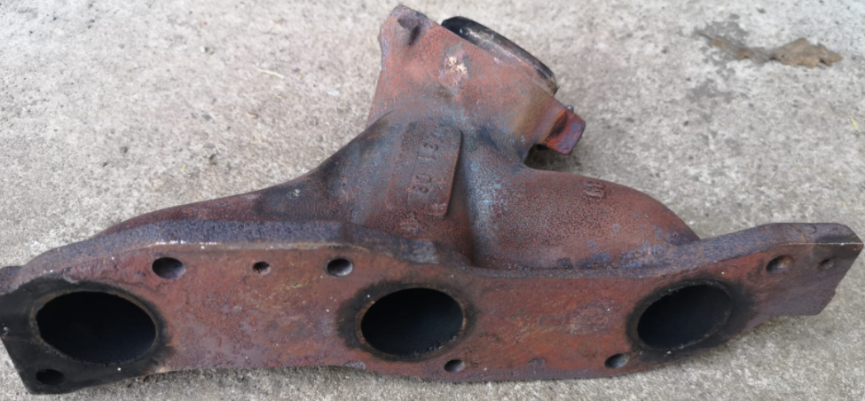

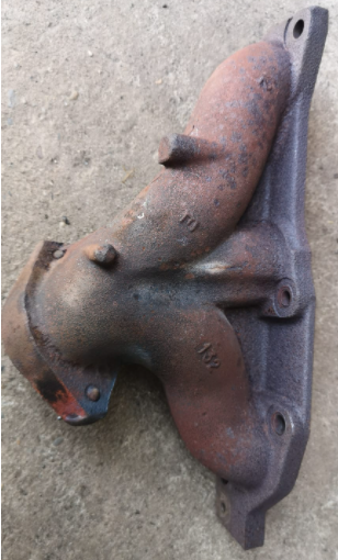

Moin,
für einen Bekannten suche ich die vordere Krümmerbank vom ZPJ 123kW
grafik.png.d9d94bbb9318759417a5ba0ded570f9e.pnggrafik.png.a7a3db480d0314856297cf154ec90eea.png
Sollte jemand sowas in brauchbar liegen haben, bitte Nachricht mit Preisvorstellung an mich.
Gruß Volker
Wegen dem Risslein? Planfraesen, Schraubenreste rausdrehen, den kleinen Riss an den Enden anbohren, ausschleifen und zuschweissen, gut.
