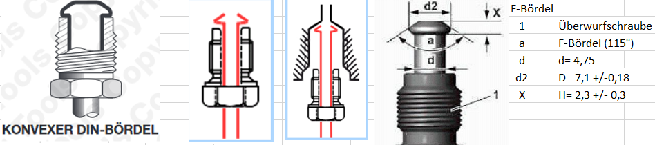

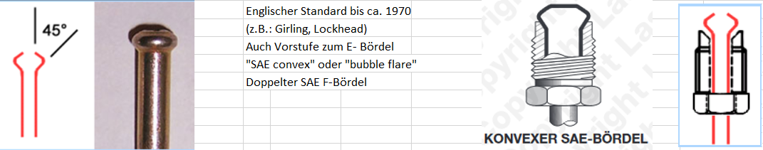

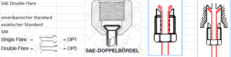

Hat SAE eigentlich eine andere Überwurfschraube als DIN ? Mit ner Fase wie im nachfolgenden Link ?
https://optimus-werkzeug.de/MINI-Bremsleitung-Boerdelgeraet-475mm-Stahl-KuNiFer-Leitung-DIN-SAE-boerdeln-PROFI
Bearbeitet ( von matgom)
Ja, andere Überwurfschraube. Geht ja auch nicht anders. Brauchst dir ja nur mal die Bördel anzugucken. Dass du für SAE und DIN unterschiedliche "Haltestücke" brauchst, gleiche Geschichte.
Bearbeitet ( von schwinge)
F180-Bördel / DIN-F-Bördel
SAE F-Bördel
SAE E-Bördel

Problem beim englischen F-Bördel (und sicherlich auch beim E-Bördel):
Der Konus auf der Rückseite des Bördels weitet das vordere Ende der Überwurfschraube auf (siehe die Risse im Foto). Die Überwurfschraube ist dann nur noch schlecht aus der Bohrung zu entfernen und schlecht in diese einzuführen. Vermutlich wurde er deswegen zugunsten des DIN-F-Bördels aufgegeben.
Die DIN-F-Bördel können dem Vernehmen nach problemlos in Verschraubungen verwendet werden, die ursprünglich für die SAE-F-Bördel vorgesehen waren.
