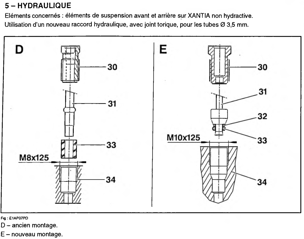

Ergänzung: Ab Orga 8211 hat der Xantia für die 3,5 mm-Leitungen die Citroën II-Bördel bekommen. Nur für nicht-hydractiv.

vor 5 Stunden schrieb AndreasRS:
Bist Du Dir da sicher?
Ich hatte mir da mal notiert:
                     Domlager ohne Hydractive von 8209 bis 8518 (5.3.2000)   (Anschlußgewinde M8/SW9 )
                     (Die komischen Leitungen mit SW 9 und Gummi - Metalldichtung)
Das wären dann ja eigentlich die "New Mages" Dichtungen sein.
Grüße Fred
vor 9 Minuten schrieb ACCM Fred:
Nein, aber es steht in den Original-Unterlagen:
• Ab Orga 8057 haben – nur bei Hydractiv – die Domlager, Hydractivregler und hinteren Federbeine die "New Mages"-Dichtungen (10 mm)  BRE 0031 D Nachtrag 3
• Ab Orga 7252: Druckregler-Eingang (6,35 mm) "New Mages"   BRE 0031 Nachtrag 2
• Ab Orga 8211 haben – nur ohne Hydractiv – die 3,5 mm-Leitungen "Citroën II"   BRE 0583
Bitte gerne korrigieren/ergänzen.
Bearbeitet ( von AndreasRS)

aus der BRE0583: image.png.a681403aa64f6825733c027d9ba73686.png
Fred
8 hours ago, ACCM Fred said:
Die "Anti-Sink-Kugel" d.h. Bremsdruckspeicher gab es meines Wissens nicht anders alls mit dem Original Citr-Bördel und dem Gummi-Schlauchstück, oder?
Der Bremsdruckspeicher hat 4.5mm Anschlussleitung.
