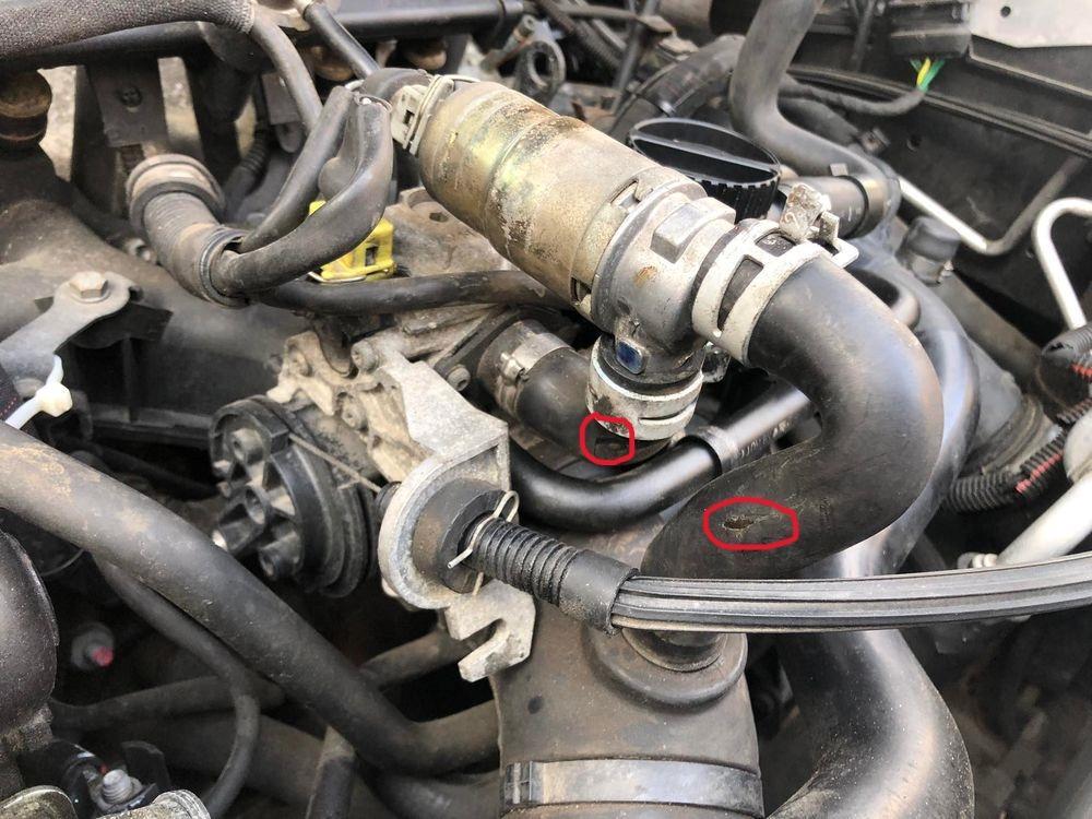

reden wir doch mal visuellen Klartext. Denn wenn man schon mal was gemacht oder repariert hat ist das kein Problem (ich erklär euch in drei Minuten, wie man die Wasserpumpe beim 2.5 Turbodiesel wechselt) aber wenn nicht - dann gibt's vielleicht Missverständnisse. Ich dachte zum Beispiel bis vorhin, dass ihr mit dem "Faltenbalg", der ja keine Risse haben darf, das faltige Ding hinter dem Luftfilter meint. Nun habe ich aber einen Turbo, das Ding geht also nicht zur Drosselklappe sondern zum Turbo 😄 Ich kann auch den kompletten Luftfilter plus Faltenbalg rausnehmen und damit Fußball spielen - die Karre läuft trotzdem. Aber eben im Normalbetrieb irgendwie ruckelig. Nicht schlimm, aber spürbar. Und das tat sie vor meiner Tour Kiel - München - Stuttgart - Kiel nicht.
Aaaaaaaalso habe ich mal zwei Fotos von MEINER Drosselklappe und den 42 Schläuchen drumrum gemacht. Das Ladedruckregelventil habe ich gefunden und checke das morgen mal. Aber wo kann denn hier überall Nebenluft kommen? Und was ist "mein" Faltenbalg??

Hier nochmal ein Bild aus der anderen Perspektive:
Ist vielleicht dieser armdicke Bullenpimmel, der direkt in die Drosselklappe reingeht und oben abzweigend ins LLRV euer ominöser Faltenbalg? 🙂

Der kleine Schlauch zum LLRV ist der gerissen oder schaut das nur so aus.
Ich denke auch, dass die Schläuche zum Leerlaufsteller gerissen sind ... oder ist da noch eine Ummantelung um den Schlauch?

Tatsächlich sehen die Bilder so aus, als wären die Schläuche gerissen. Ich glaube das ist aber nur Dreck, ich hatte die ja in der Hand. Auf dem Auto liegen grad perverserweise 10cm Schnee, also guck ich erst heute Nachmittag 😄

Die Schläuche auf dem Foto sind übrigens absolut okay. Das sind keine schadhaften Stellen, die da zu sehen sind (auch wenn sie echt so aussehen). Das sind nur Verfärbungen auf dem Gummi. Alle Schläuche rund um die Drosselklappe sind inzwischen generell recht hart geworden, aber alle noch soweit okay. Was ist denn jetzt euer ominöser Faltenbalg? Der vom Luftfilter zum Ansaugrohr vom Turbo kann ja nicht gemeint sein 😉
