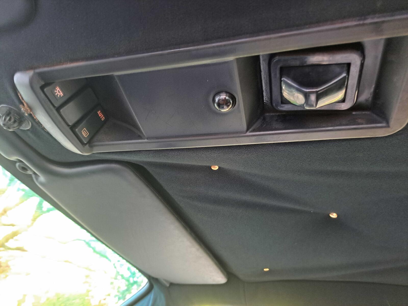

23. November 20242 J. Ich nehme den Faden mal wieder auf. Meine Dachkonsole klebt auch eklig - also werde ich sie reinigen und dann vielleicht der Einfachheit halber lackieren. Aber zunächst eine ganz dumme Frage: Wie gehe ich beim Ausbau klugerweise vor? Grüße Jörg
23. November 20242 J. Das Foto sollte es erklären: Ein weiterer Versuch zum Entfernen der klebrigen Alt-Beschichtung könnte Backofenspray sein. Zumindest entfernt dieser klebrigen Softlack restlos, schont aber den Kunststoff. Eine Alternative zur Beflockung könnte Nextel-Lack darstellen.

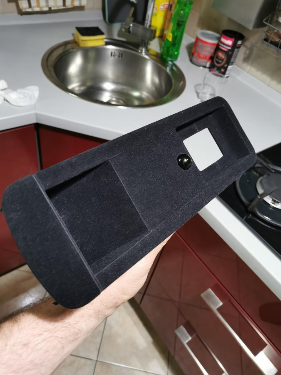

27. November 20242 J. Hello! For cleaning and removing old flocking material i have used nitrous based paint thinner,works great. I have tried to do new flocking but it proved to be problematic-gave up. In the end used some self adhesive felt with great result! [img]https://i.imgur.com/S3bOqYl.jpeg[/img] [img]https://i.imgur.com/urxkoAP.jpeg[/img] Bearbeitet (27. November 20242 J. von hmrkovic)
27. November 20242 J. vor 1 Stunde schrieb hmrkovic: Hello! For cleaning and removing old flocking material i have used nitrous based paint thinner,works great. I have tried to do new flocking but it proved to be problematic-gave up. In the end used some self adhesive felt with great result!

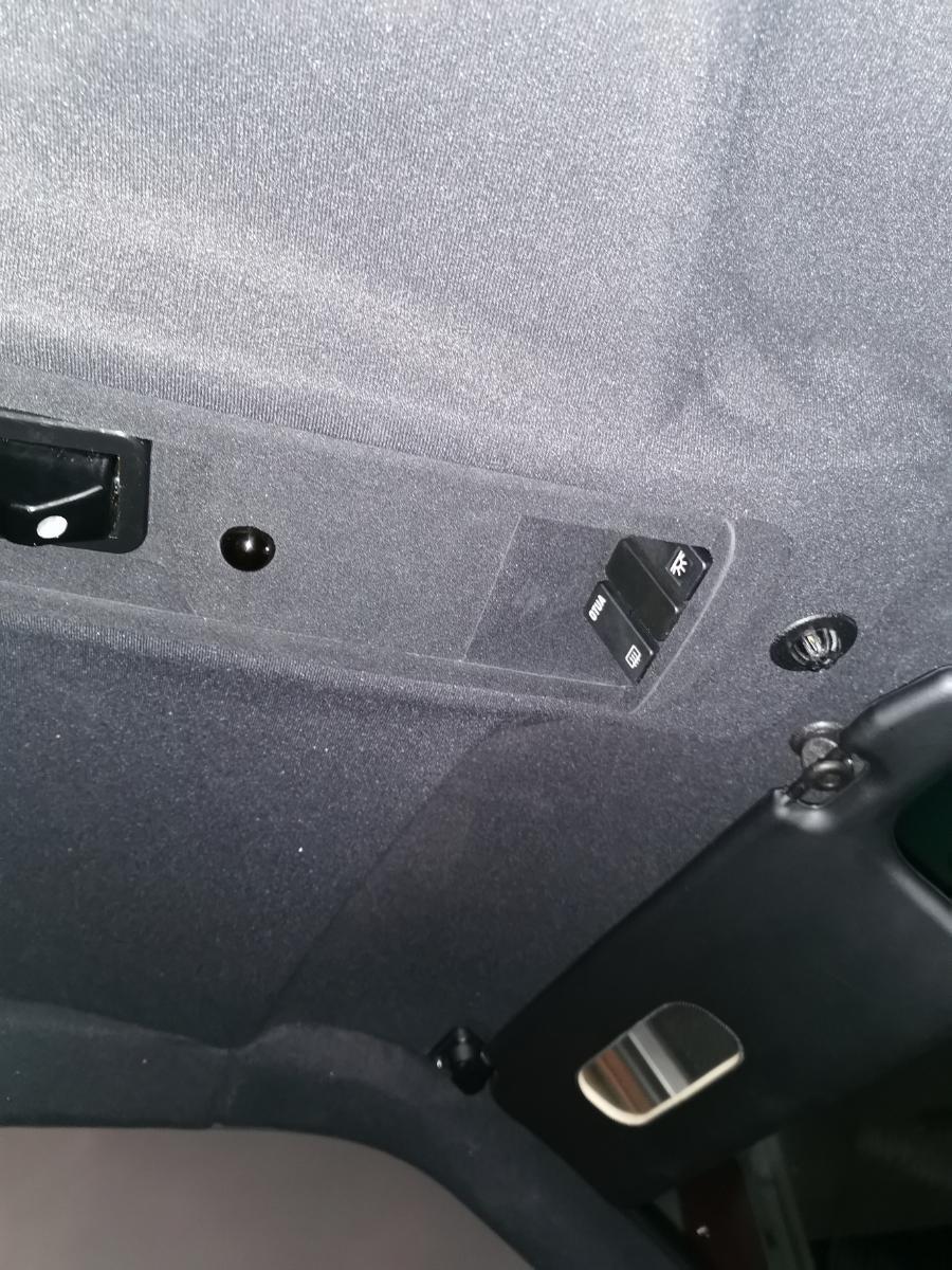

6. August 20251 J. Meine Dachkonsole war gar nicht beflockt, sondern trug Reste irgendeines Lacks. Da hat wohl jemand früher schon mal sein Glück versucht. Ich habe jetzt die Konsole jetzt mit Backofenspray behandelt, die Lackreste entfernt und mattschwarz lackiert. Sieht jetzt so aus.
