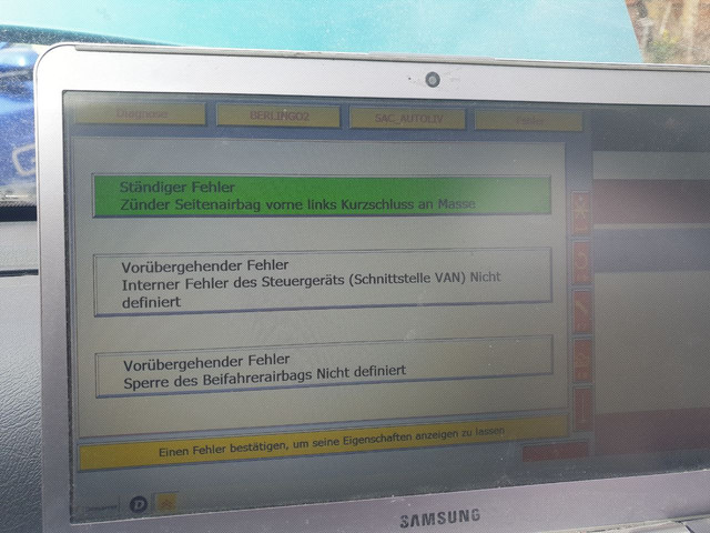

ich kann bei meinem Berlingo 1 leider nicht mit dem Airbag system kommunizieren, siehe foto, daher habe ich mich hier registriert und gehofft, dass mir hier geholfen werden kann.
Die Airbag Leuchte ist an, weshalb ich überhapt nach einem Fehler suchen will.
Genutzt wird ein billig china gerät... kann da der Fehler liegen?
Ich habe auch ein ersatz airbag steuergerät auf hand und könnte das mal einbauen - kann mir wer sagen, wo das verbaut ist? unter der Handbremse habe ich nichts gefunden.
Ich würde mich riesig über hilfe freuen!

Wirklich ein Berlingo 1 ? , Das Armaturenbrett ist aber aus einem Berlingo 2 ! Vielleicht im Lexia das falsche Fahrzeug ausgewählt?
Sind Fehler in der BSI vorhanden?
Wow! Das war der Fehler!
Tausend dank @p1000!
Ohne den Tipp hätte ich das nie kapiert😅

gibt es dafür eine typische Fehlerstelle? ich tippe mal auf Kabelbruch unter dem Sitz aber müsste jetzt einfach jedes kabel durchmessen.

vor 1 Stunde schrieb m1k3:
Das sind Kontaktprobleme am grünen oder schwarzen Stecker unter dem Fahrersitz, (brauner Stecker = Gurtstraffer) oftmals hilft auch schon ein lösen/verbinden des Steckers. Eine Dauerlösung wäre den Stecker entfernen und brücken.
