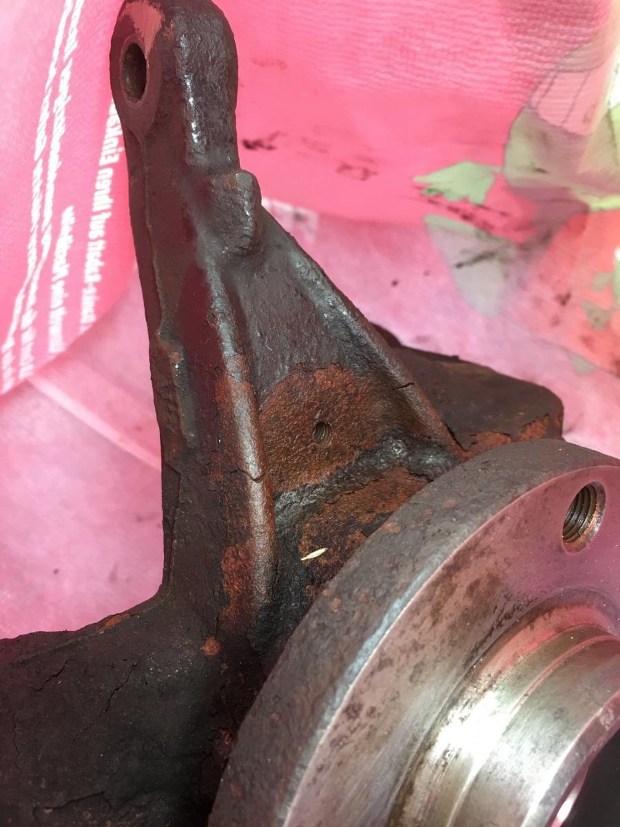

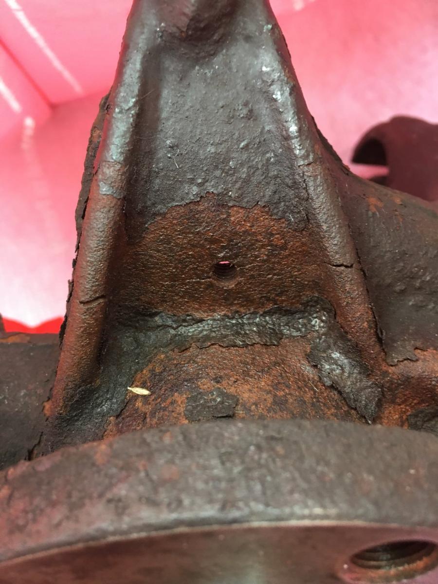

Bei meinen war es rechts sehr Massiv,der Spurstangenkopf links war 21 Umdrehungen in der Spurstange und rechts nur 16 Umdrehungen.Raus kam dann das der Vorbesitzer mit rechts auf ein Hinderniss (Findelstein oder ähnliches9 geknallt ist und schlecht gerichtet hat.Gewundert hat mich das ich beim Bremsenwechsel die neuen Scheiben nicht drauf bekam,die Bremsklotzaufnahme war außen an der Bremsscheibe und hat die neue Scheibe innerhalb von 10 M (richtig gelesen) ruiniert.Der Achsschenkel war gerissen,dadurch das Radlager sowas von Schwergängig (sehr laute Geräusche).
Also die Vorderachse alle Geleke,alle,auch Antriebe,Spurstangen,Traggelenke und Gummibuchsen,alles neu.Das Auto fährt wie ein Neuwagen-der Preis...keine 250€ in Eigenregie.

[img]https://up.picr.de/42236709dr.jpg[/img]
[img]https://up.picr.de/42236715gr.jpg[/img]
vor 1 Minute schrieb wolffi50:
wie krieg ich die als Bild hier rein???
42236715gr.jpg.14f5103070244247269ae41950db9196.jpg42236709dr.jpg.7e5475f2710e07c0e85c8b03c54c2996.jpg
autsch 🤔
Jo,Autsch...da konnte man Einstellen was man wollte.
Nun bekomm mal einen neuen Achsschenkel,nix da.Hauptniederlassung hat Richtung Presse gezeigt (Spinnt wohl).In Holland war ich dann fündig,sogar mit neuen Radlager und Nabe (43 inkl. Versand)
Und so hab ich dann Schritt für Schritt die Vorderachse auf Neustand gebracht,der TÜV war begeistert ...so müßten sich alle Autobesitzer drum kümmern...
