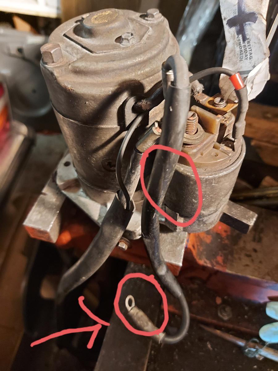

Hallo. habe meinen Starter von meinem CX Pallas 2400 Baujahr 78 überholt. Alles gut  . Jetzt gibt das Gedächtnis nach !!!!! Wo gehört das kurze dicke Kabel angeschlossen ?
Generator?
Wenn ich das noch wußte.
Wenn es die Verlängerung vom dicken Kabel von der Batterieklemme ist dann gehört es an die Lichtmaschine
Batteriekabel ist dort am Magnetschalter an diesem Anschluß  auch angeschlossen . Das geht zum Anschluß vom Plus- istmir klar. Das kurze, welches ich markiert habe ist ein einzelnes , daß dort auch sitzt,  Die  Anschlüsse dort sind mir klar, da ich davon Fotos gemacht hatte.
Mir geht es um das kurze Kabel und dessen Anschluß, leider habe ich dummerweise dieses gelöscht.
Es würde von der Länge Sinn  machen zur Lima.
Ich und Elektrik
Wenn es auf dem gleichen Anschluß sitzt wie das Batteriekabel dann gehört es an die Lichtmaschine.
Ja,so ist es- sitzt auf dn gleichen Anschluss , wie das Batteriekabel .
Danke für die Hilfe .
So, wieder eingebaut und angeschlossen.
Und er dreht wieder , wie er soll.
