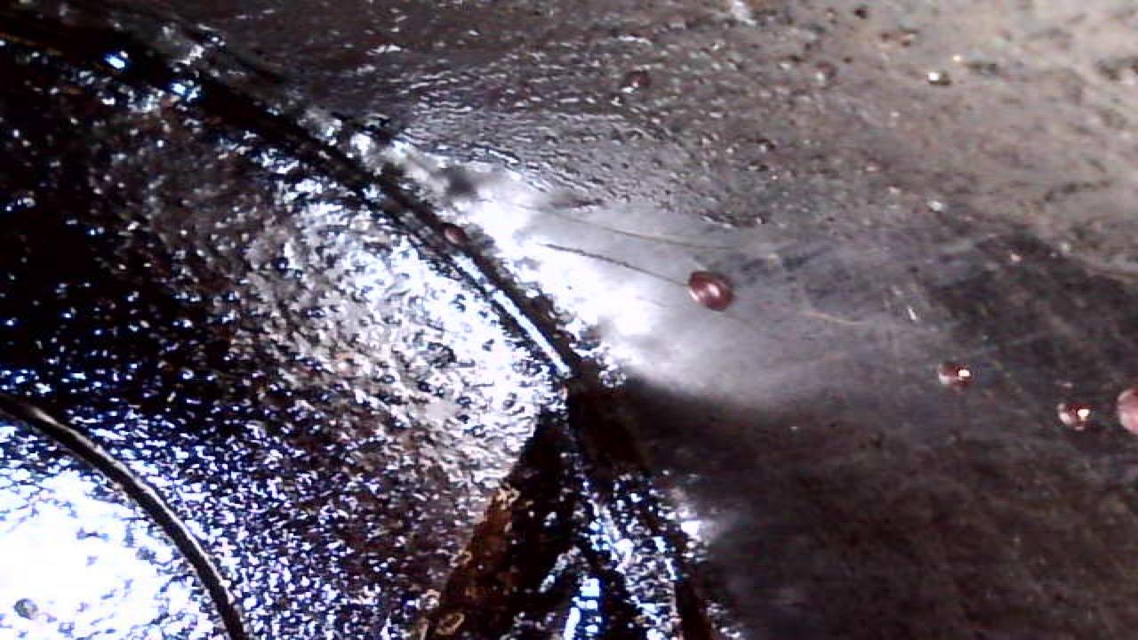

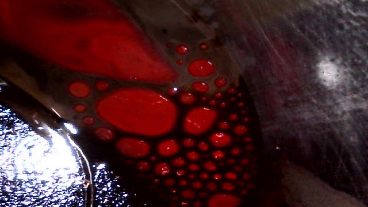

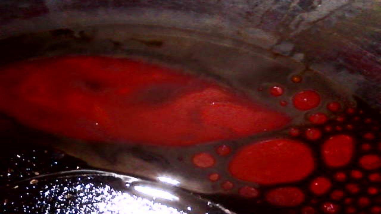

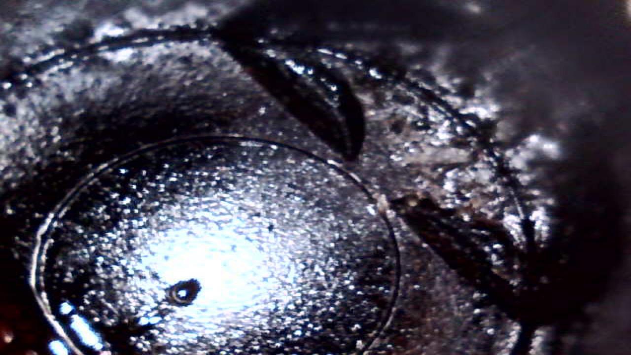

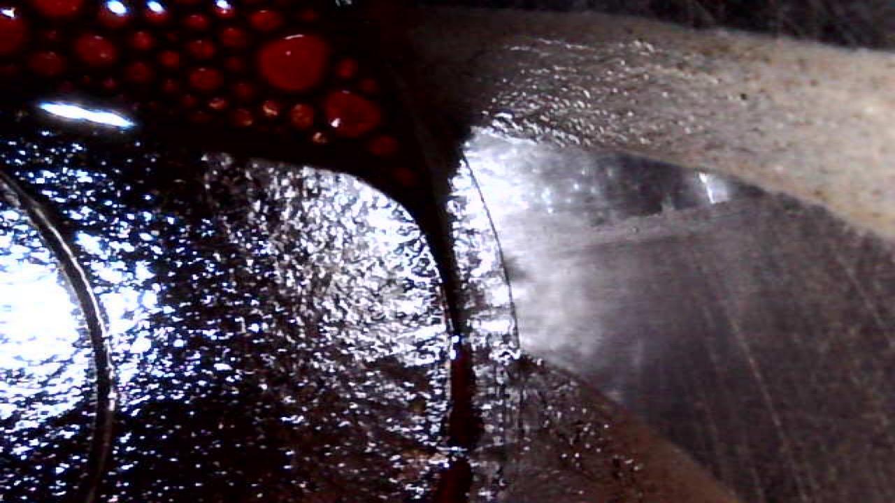

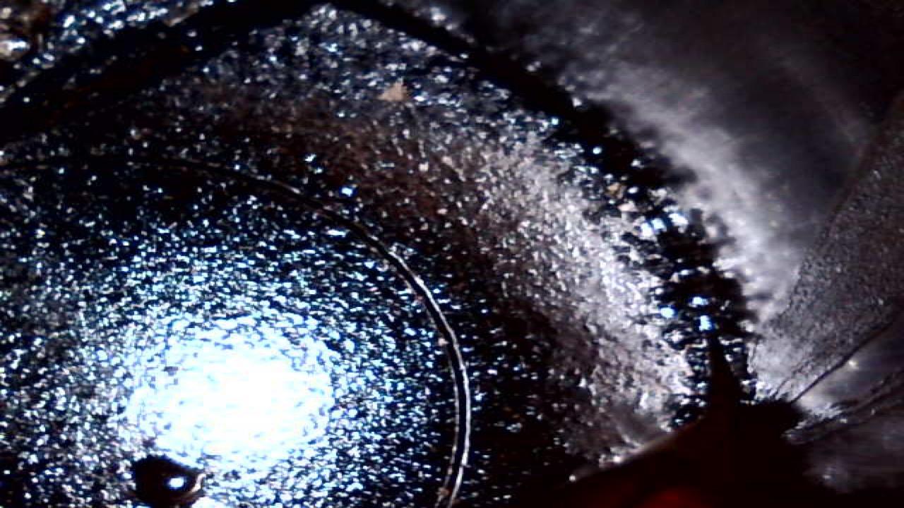

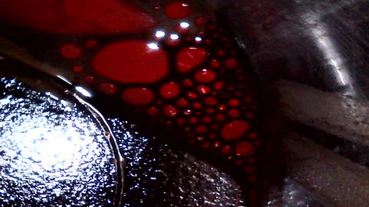

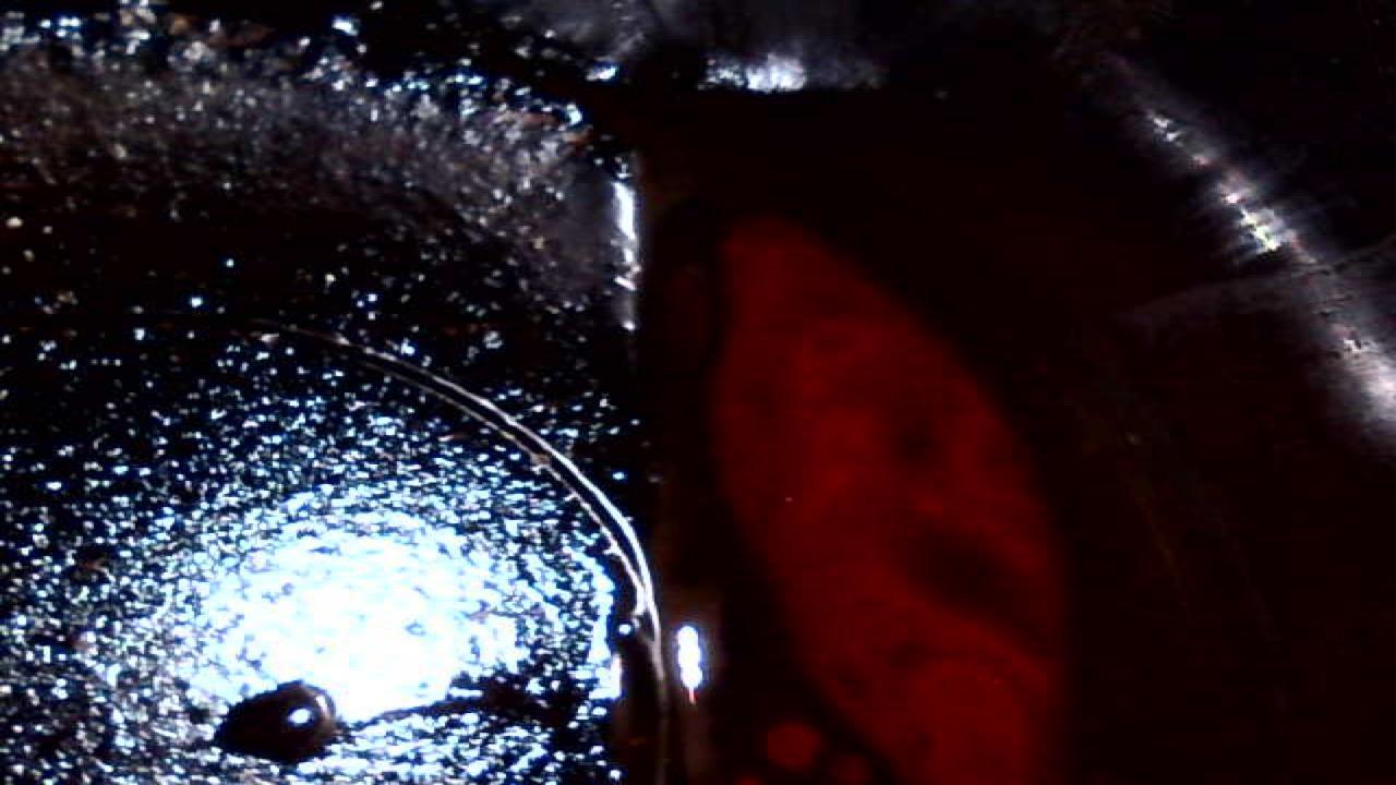

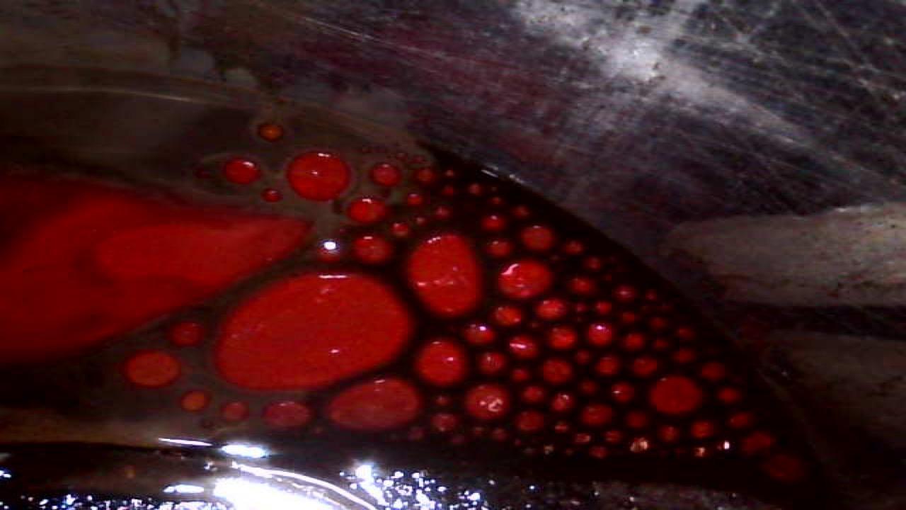

Hier ein paar Bilder aus einem Zylinder...
Wer kann das interpretieren?
niemand, der dazu was sagen kann?
Ich sehe Kühlwasser und dann zwei Striche, sieht aus wie Fraßspuren. Vermutlich Kolbenring gebrochen.
Wenn ja, dann gibt es da mindesten die Ursache klopfende Verbrennung, auch sichtbar an fehlender Ölkohle/Rußablagerung im Zylinderkopf. Immer da, wo es blank ist und nicht am Einlaßventil vom Sprit abgewaschen, also Quetschkanten, gab es eine Explosion, die die Kohle oder den Ruß weggesprengt hat. Das bricht auch den Kolbenring nach einiger Zeit.
Oder Ringnutverschleiß, dann scheppert der Kolbenring in der Nut und bricht ebenso. Oder einfach Kolbenfresser, das ist Schmierungsmangel, meist aufgrund von zu altem Öl.
Ölzusätze können da auch schaden, so etwas wie MoS, die isolieren thermisch den obersten Kolbenring, dann kann der Kolbenboden keine bzw. nur noch wenig Temperatur über den Ring an die Zylinderwand abgeben, dehnt sich aus und verschweißt sich dann an der Zylinderwand.
Hatte ich mir mal eingehandelt bei meiner frisierten Karre, 800m Vollgas, Kolbenfresser.
Danach gabs bei mir nie wieder Ölzusätze. Und einen Ersatzkolben aus meinem Teilemotor.
Hast du noch Bilder, die mehr zeigen, also den ganzen Zylinder und auch den Zylinderkopf und den Kolbenboden?

vor 2 Stunden schrieb Jensg:
nein, diese Bilder habe ich mit einer Endoskopkamera gemacht.
Deine Interpretation aber klingt für mich plausibel.
Damit ist im Prinzip final geklärt, dass ein anderer Motor reinkommt.
