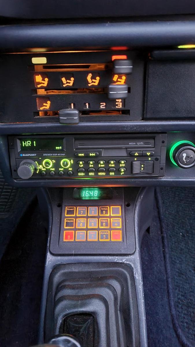

Wenn es das Blaupunkt Bremen 46 SQR DAB werden soll, dann sieht das im BX so aus:
Du benötigst für den DAB-Empfang einen aktiven Antennen-Splitter. Der ermöglicht die Nutzung der originalen Dach-Antenne und wandelt deren Signal parallel zur analogen Nutzung in digitale Signale um. Du hast also als Ergebnis ein analoges Signal für UKW/FM und ein digitales Signal für DAB.

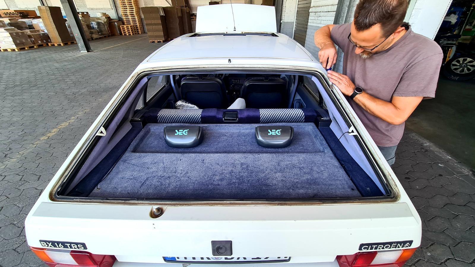

Der BX Serie I hat eine Boom-Box (Mono-Baßlautsprecher) im Beifahrerfußraum und zwei Hochtöner oben im Armaturenbrett. Die Boom-Box ist meistens hinüber; es gibt aktuellen Ersatz, der mit leichten Modifikationen passt. Ich habe mir als zusätzliche Lautsprecher zwei zeitgenössische 3-Wege-Aufbaulautsprecher auf die Hutablage montiert ... der BX ist ein 80er-Auto, da passt das mMn ziemlich gut. Der Sound ist im Ergebnis überzeugend - differenziert, mit knackigem Bass und einer wirklich guten Räumlichkeit und damit deutlich besser, als ich das gehofft hatte.

Er hat einen S2, also 130mm-LS in den vorderen Türen und optional (und empfehlenswert) Hochtöner im Armaturenbrett. Hinten ist außer in/auf der Hutablage tatsächlich wenig machbar. Man kann in die hinteren Türen noch LS einbauen, die LS-Halterungen/Gitter vom 5-Türer AX passen da ganz gut. Aber die wird es nicht in der passenden Farbe (hellgrau) für Michaels BX geben. Ab Werk gab es dann noch kleine LS in den C-Säulen-Verkleidungen, aber dafür braucht man dann die Plastikteile mit Ausschnitt und Gitter sowie LS mit passenden Haltern.

Genau sowas. Dieser Splitter bekommt sein Einschaltsignal über das blaue Kabel (elektrische Antenne) vom Autoradio, nicht über Zündungsplus. Und Du musst dem Blaupunkt noch sagen, dass eine aktive Antenne angeschlossen ist (geht irgendwo relativ tief im Menü). Dann sollte das mit dem DAB gut funktionieren. Zudem kannst Du noch auswählen, ob Du 2 oder 3 DAB-Speicherebenen nutzen möchtest.
Bearbeitet ( von MichaelS)
vor 11 Minuten schrieb MichaelS:
Also das blaue Kabel vom Radio muß an das rote Kabel vom Splitter?
vor 3 Minuten schrieb ACCM Jens:
Genau.
