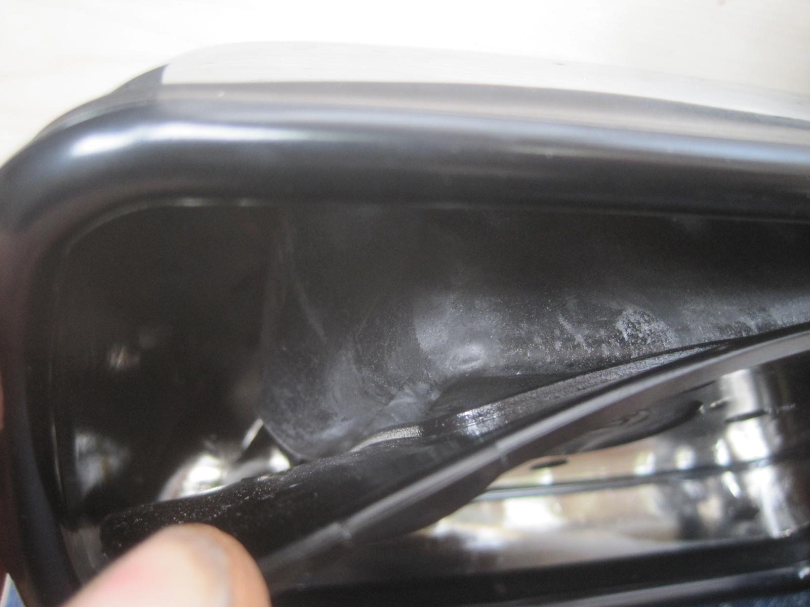

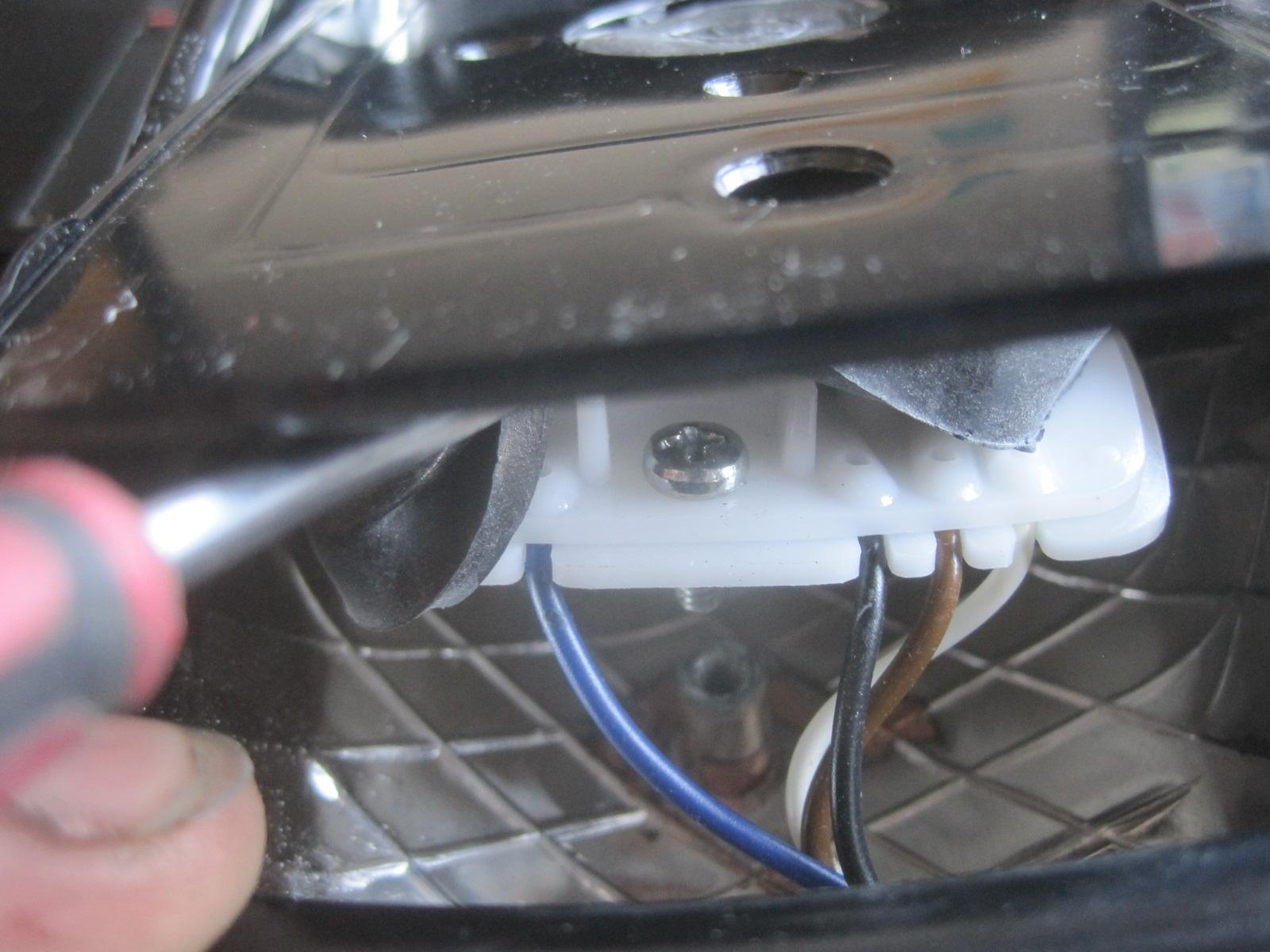

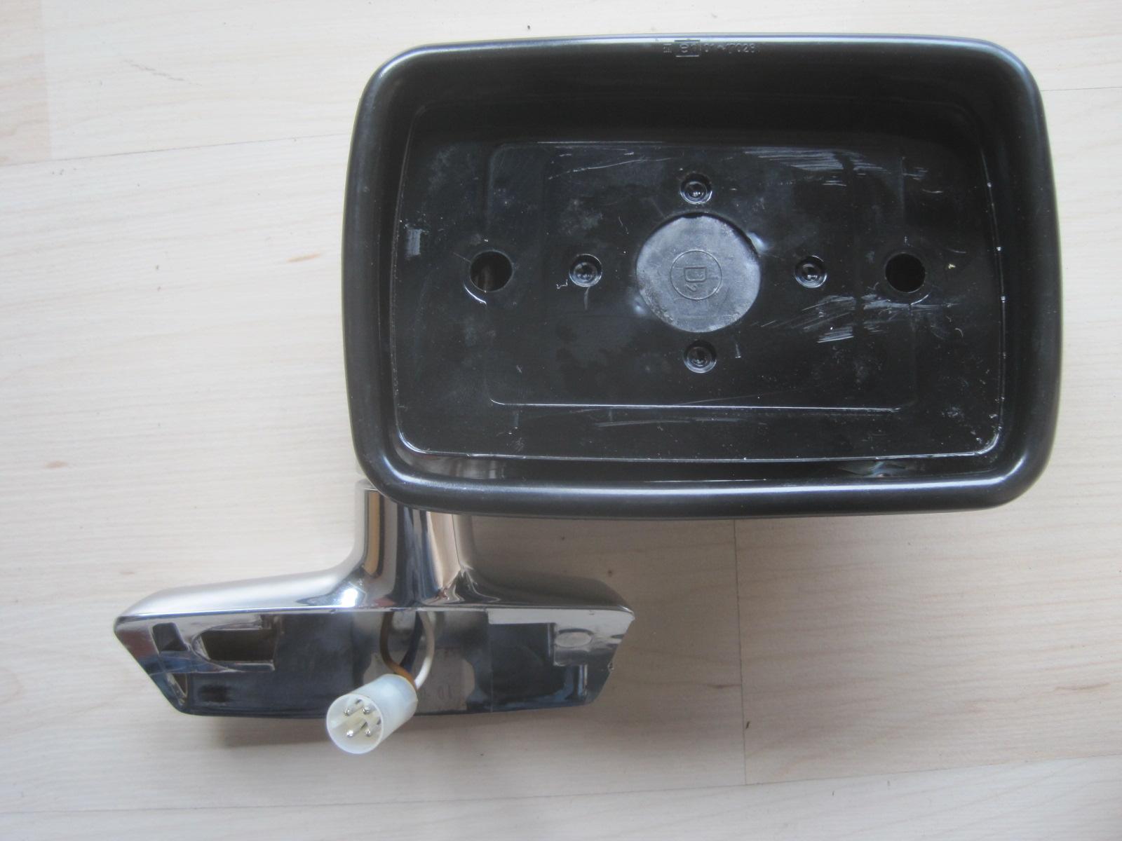

...habe das Spiegelglas jetzt entfernt, ging ganz einfach nach Warmmachen und vorsichtigem Heraushebeln.
Das sieht jetzt so aus wie auf den Fotos, wie soll ich weiter vorgehen?
Die Stellmotoren und die ganze Mimik ist von einem Gummisäckchen umschlossen. Muss der Gummi in der Mitte der Trägerplatte zerschnitten/zerstört werden?
Bearbeitet ( von ACCM Ulli 3)
...habe es herausgefunden:
Spiegelglas muss ab bei meiner Version. Dann Trägerplatte leicht hochbiegen, Gummisäckchen unten im Spiegelgehäuse abhebeln, darunter kommen 2 Kreuzschlitz-Schrauben zum Vorschein, diese durch die 2 Löcher in der Trägerplatte hindurch  lösen und die ganze Mimik aus dem Spiegelgehäuse nehmen.
